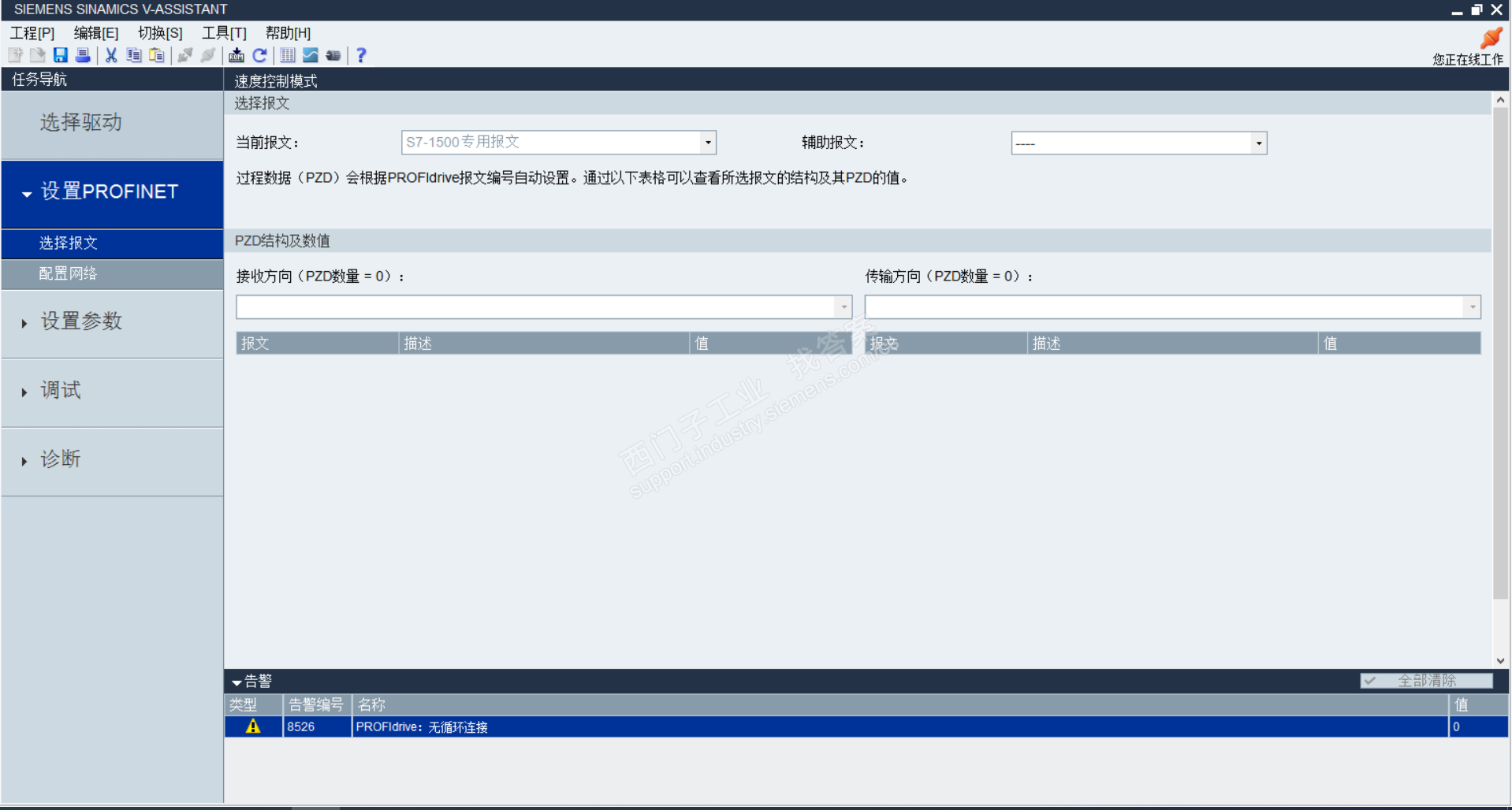

驱动侧默认的1500专用报文就是105报文。PLC侧要选105报文需要安装V90的HSP文件
