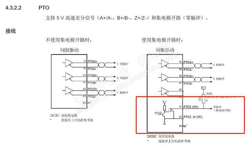

V90 PTI的编码器Z相信号输出有差分和集电极开路两种输出,接S7-1200的PLC,如果CPU不是1217的话,就要用集电极开路的接法,接17(Z+)和25(Z-)两个引脚。
但是要注意的是,因为1200的脉冲轴工艺对象的主动回零指令,需要零点信号持续一段时间,所以回零速度要尽量慢,否则很容易回原过程异常。
