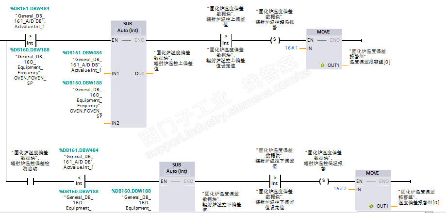

问题出在了程序上;
程序中所使用的报警变量,你最后用 MOVE 指令给它传值,只要出现某一种报警,它一次就将 16 个位都写了,这样会覆盖前一引报警。
应该将 16个位定义成不同的报警,当出现某一种报警时只置位这个报警对应的位。
