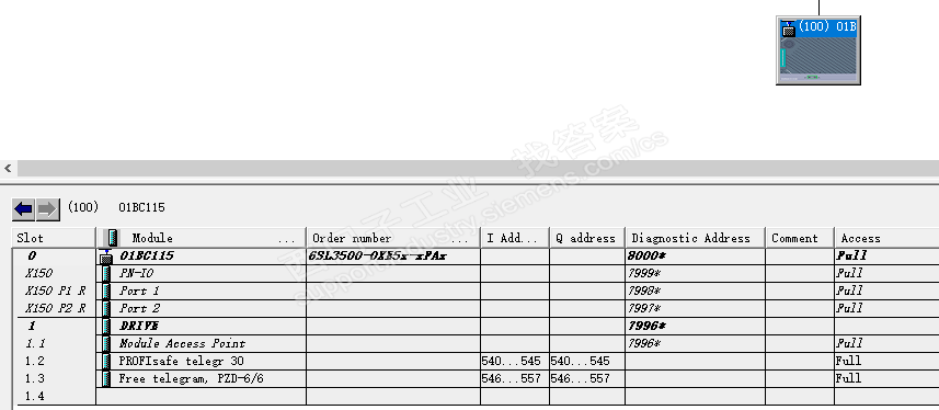

不支持Starter软件了。
G115D支持的调试工具:TIA 博途Startdrive 调试软件或 Sinamics智能连接模块(SAM)web服务器工具进行设置和诊断。
补充:需要在Startdrive新建一个项目调试G115D,在STEP7中组态G115D与在博途中的组态是不冲突的,STEP7中组态是为了通讯,在Startdrive中组态是为了调试G115D。
