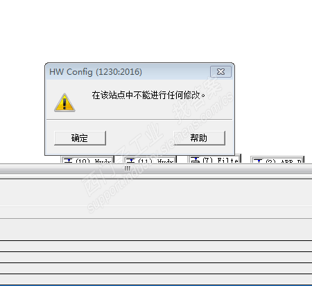

6ES7416-2FN05-0AB0的后续产品就是6ES7416-2FP07-0AB0
所以可以直接替换
https://support.industry.siemens.com/cs/cn/zh/pv/6ES7416-2FN05-0AB0/sp?dl=zh
https://support.industry.siemens.com/cs/cn/zh/pv/6ES7416-2FP07-0AB0/td?dl=zh
我刚才试了一下我的选择替换可以
没问题的
你可以尝试鼠标直接拖拽右边的硬件固件版本到对应“卡规”上试试
我这边都可以
但是我只是组态了一个CPU而已
