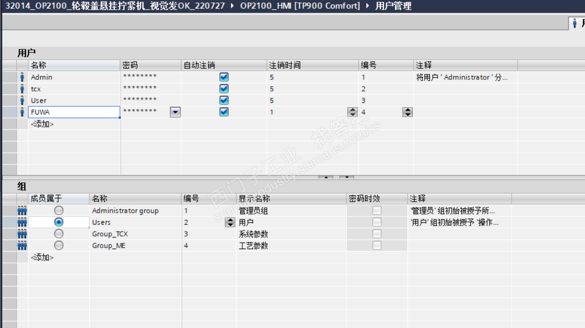

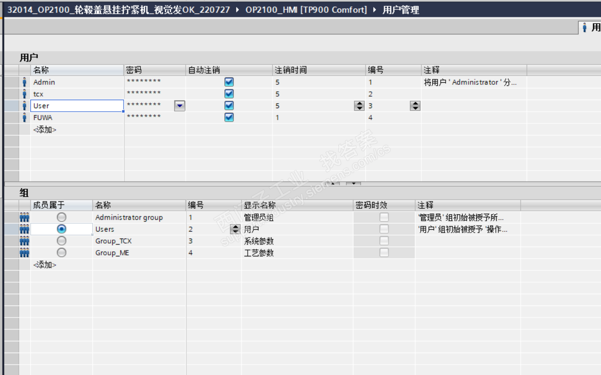

这是自定义的。是工程师自己规划的。没有固定用法。
不同的用户可以放在同一个用户组里,拥有这个组的权限。
User、FUWA那不是密码,那是用户。
结合教程,理解用户,用户组和权限的关系,跟windows 系统里的概念类似
精智屏组态权限按钮及更改用户密码 http://www.ad.siemens.com.cn/service/elearning/cn/Course.aspx?CourseId=1533
