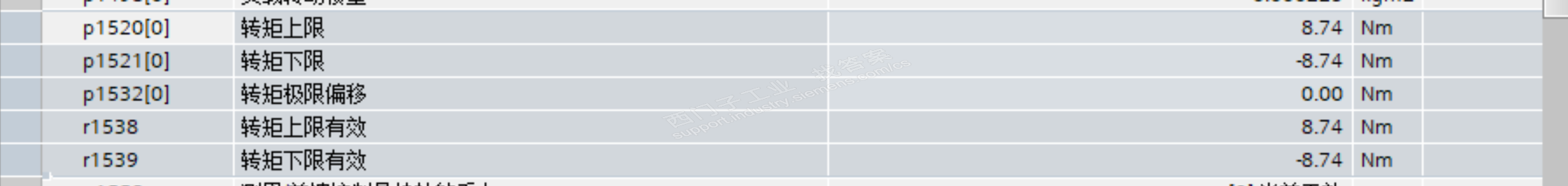

1、转矩限幅有3种方式,分别为转矩限幅,电流限幅,功率限幅,r1538转矩上限有效/r1539转矩下限有效是上述三者中的最小/最大值;
2、P1520,P1521为固定设定值,用于设置电机允许的最大转矩,可以查看电机铭牌或者计算 T=9550 * P / n
参考S120的F7900:
