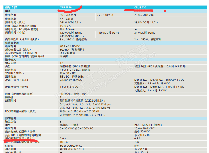

会烧坏。对电流是有限制的。继电器输出的电流可以大一些,晶体管的电流小一些。
电源供电可以大一些,但是输入输出端子只能在额定的电流值之内。
