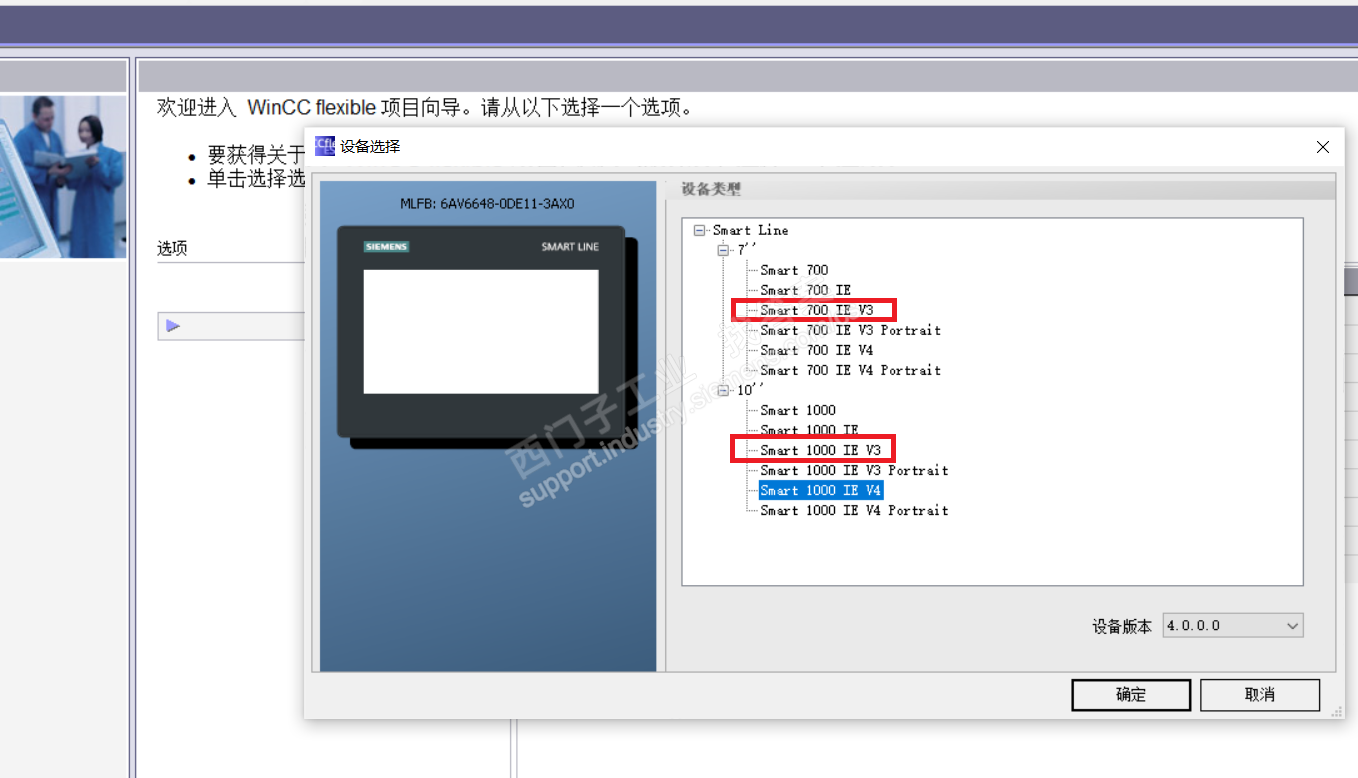

请问V4的软件可以编辑和下载Smart Line IE V3的屏吗?
可以,只要你在选择设备的时候,选择V3的屏幕就可以了。
V4的软件可以打开V3编辑过的文件吗?
可以,直接打开项目就行。

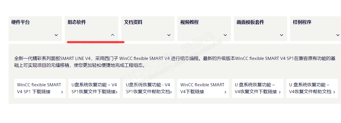

关于V4的软件,在下面这个官网的位置下载组态软件。免费的,如图
https://new.siemens.com/cn/zh/products/automation/simatic-hmi/panels/smart-line.html
