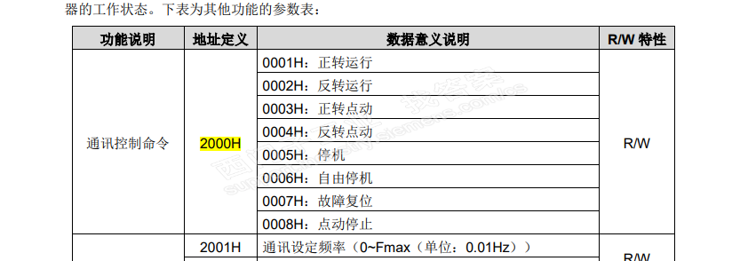

英威腾变频器的控制字2000H(8192),频率给定2001H(8193)指令:
在addr管脚如果写48193可以控制,则无需修改,如果无法控制,则系统修改这个寄存器地址为48193+1 = 48194。
同样频率给定与控制字一样方式写addr管脚数据。
上述从站地址为1,你根据具体变频器设置的从站地址填写。
写控制字例子:
假设需要启动变频器运行,假设地址DataPtr管脚是vw10,那么在调用客户机MBUS_CLIENT填写指令前,提前将数据16#0001写入VW10,VW10=1,就是说当VW10 = 1变频器运行正转,其它控制同样的写法,都是写入VW10的数据变化,来控制变频器的运行状态的。
