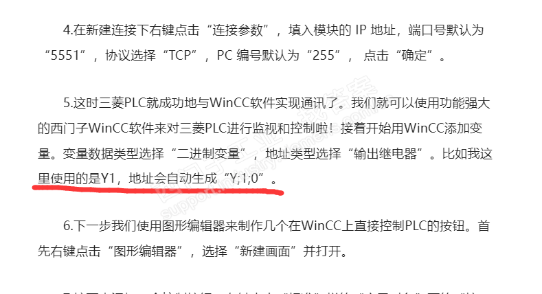

下面文档里有地址的介绍
WinCC 需要使用7.0 SP2以上。参考WinCC和FX3U的连接方法
使用TCP通信时,WinCC端口设置为20481,PLC的端口设置为5001 一定要按照教程设置正确
1 WinCC和三菱 PLC以太网通讯
https://support.industry.siemens.com/cs/document/75379198/wincc%E5%92%8C%E4%B8%89%E8%8F%B1-plc%E4%BB%A5%E5%A4%AA%E7%BD%91%E9%80%9A%E8%AE%AF?dti=0&lc=zh-CN
三菱FX系列PLC以太网连接西门子wincc软件
https://www.codenong.com/cs107126639/
