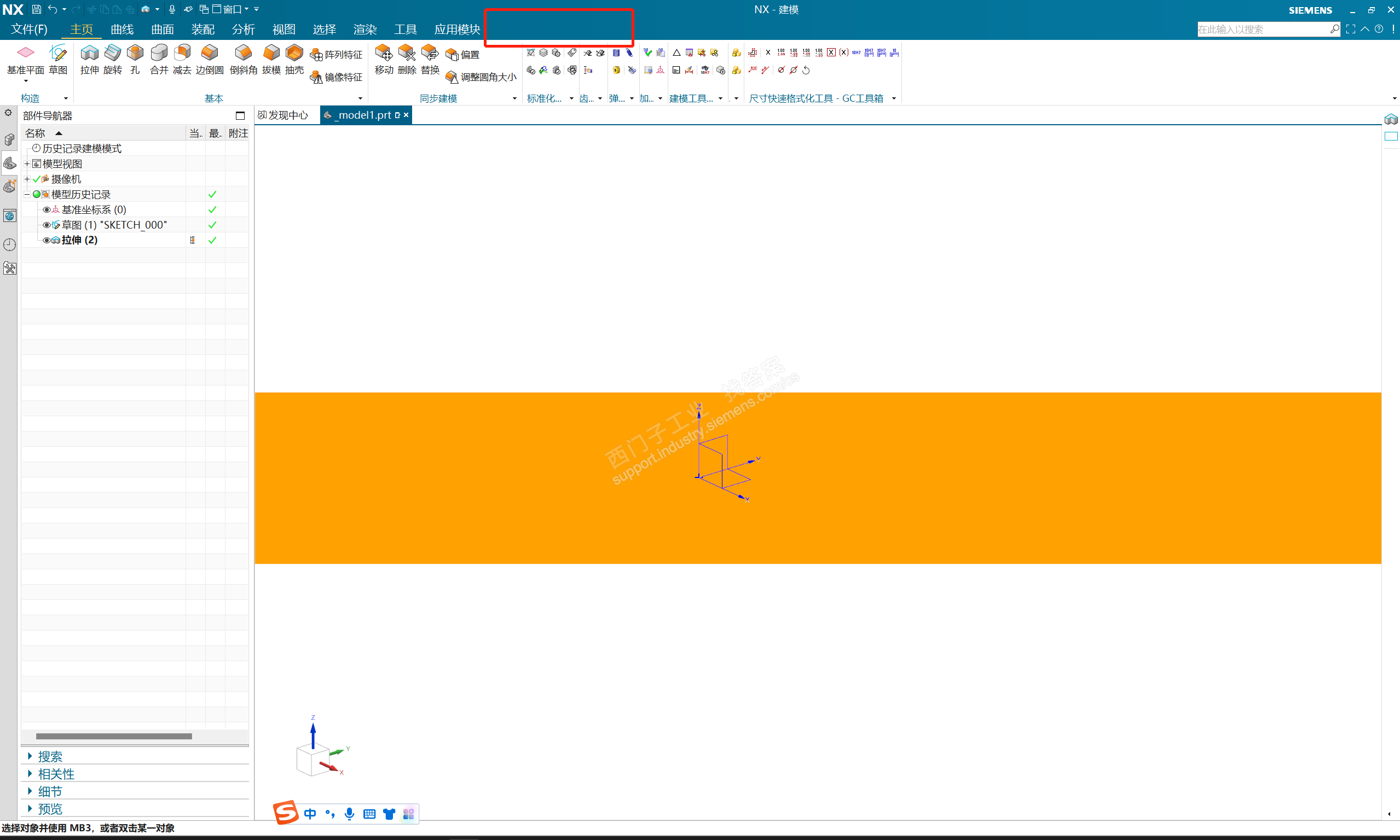

我也遇到过这个看不到simit选项卡从,在B站一个视频下边找到了解决方案
3.NY打开的时候没有simit的选项卡
设置一个系统环境变量才可以显示NX里面的SIMIT ,具体是 右键我的电脑--高级系统设置--环境变量---在系统变量下 新建一个---名称是ugii_user_dir 值是C:\Program Files (X86)\Siemens\Automation\SIMIT\SIMIT MCD 然后打开CMD 输入 set ugii_user
