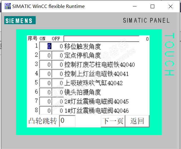

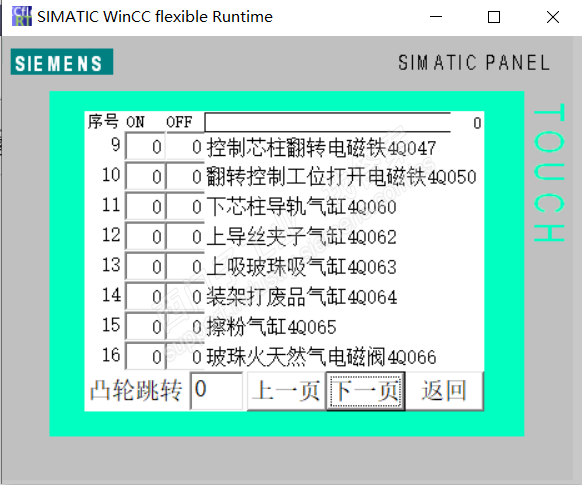

这是一个组合功能。
文字切换是用文本列表和符号IO域组态的,索引值改变,就会改变文本列表的条目。用法可以参考下边博途的教程,基本上类似。
精智屏如何组态文本列表和图形列表 http://www.ad.siemens.com.cn/service/elearning/cn/Course.aspx?CourseId=1526
变量可能是指针化变量或者脚本,都能实现类似的效果。
脚本对屏有有要求,有的简单屏不支持。指针化变量基本上没有限制。
可以拿博途的教程进行参考,用法基本类似
TIA Portal 平台变量指针化如何使用? http://www.ad.siemens.com.cn/productportal/Prods/HMI/Comfortpanel/Q7_configuration/FAQ165.html
精智精简屏还有多路复用技术,也可以实现类似的效果。问题中屏也没写型号,没法确定支不支持。
多路复用简介 http://www.ad.siemens.com.cn/productportal/Prods/HMI/Comfortpanel/Q7_configuration/FAQ162.html
