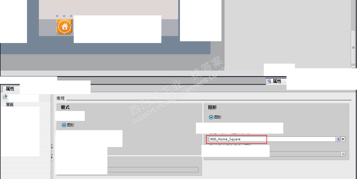

1.没有
2.没有一个文件夹存放用过的图形,但是图形可以通过一个工具导出来,但是用着比较麻烦。博途也带了一个管理项目中用到的图形,选中图形右键编辑,就可以把图一个一个的导出来
导出图形工具:将图形从 WinCC (TIA Portal) 导出到本地目录 https://support.industry.siemens.com/cs/cn/zh/view/109562021

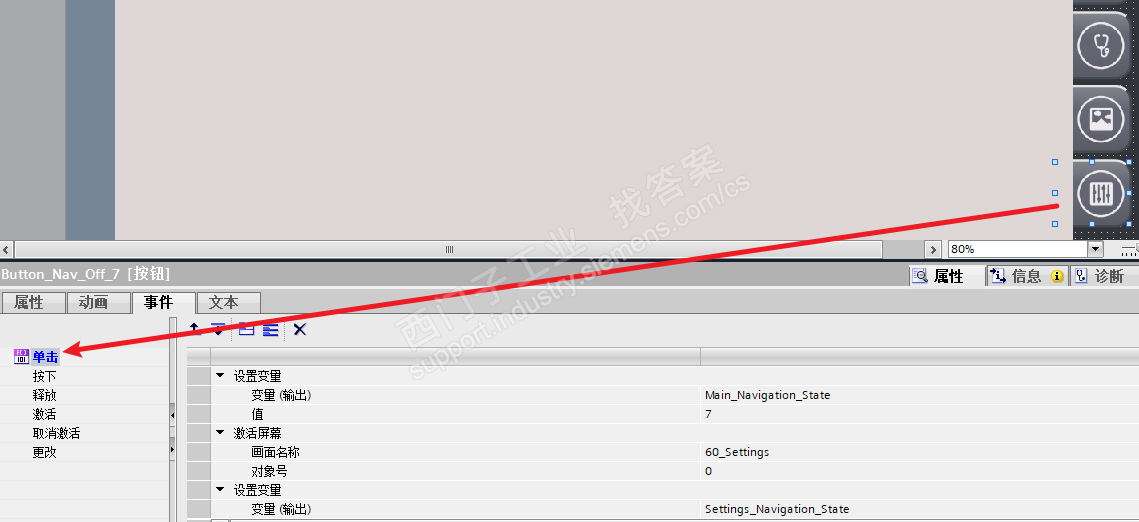

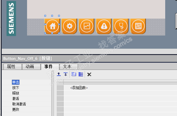

3.按钮只能通过事件来调用系统函数,竖版估计是大意了,没有组态,应该是工作疏忽
