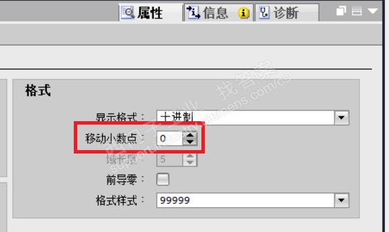

显示的这个数据是否有移动过小数点
补充:移动了一个小数点,说明%DB28.DBW8显示缩小了10倍,%DB28.DBW8的实际数值为显示数值的10倍。
