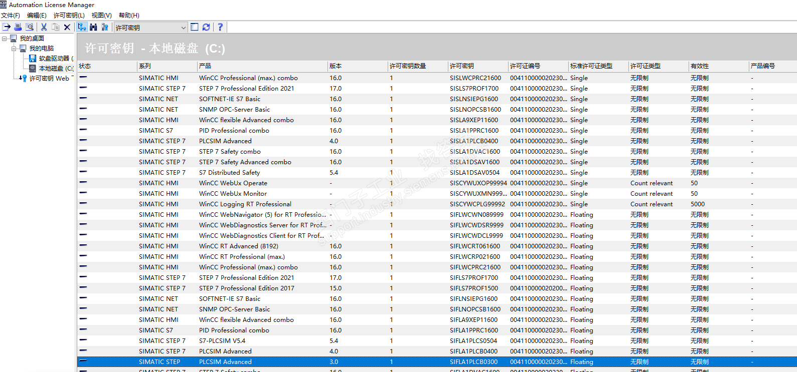

这种就得考虑兼容性的问题了
PLCSIM advanced v3.0是配到v15.1的,大约是2019年的,可能对新的win10系统,需要打个补丁什么的才兼容
兼容性工具查找合适的电脑系统版本名称
https://support.industry.siemens.com/compatool/#/main/start
补充:推荐给使用TIA博途的工程师的关于TIA的基础知识推荐。
TIA使用技巧之二:做项目前,如何检查软件的兼容性,以及兼容性工具的其他用途,例如查找补丁包,有些系统打了tia补丁包就兼容了
http://www.ad.siemens.com.cn/club/bbs/post.aspx?a_id=1552585&b_id=5&s_id=17&num=2#anch
兼容性工具使用入门
https://support.industry.siemens.com/cs/cn/zh/view/78615673
