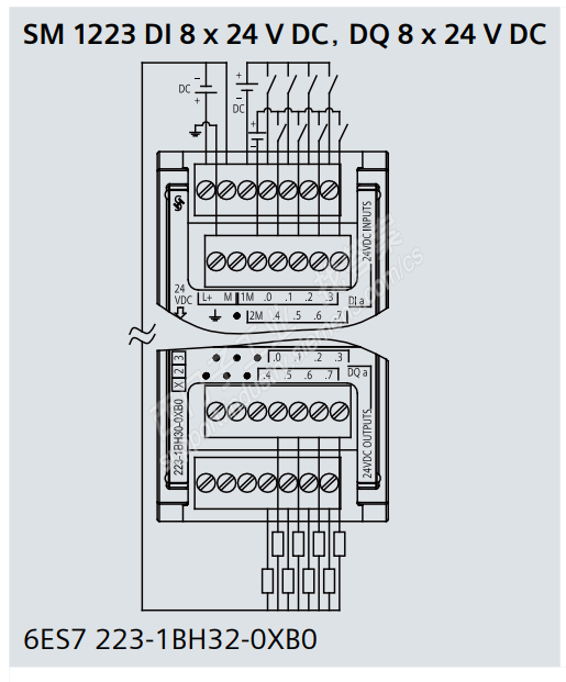

漏型是DI输入(24VDC INPUTS),对应模块上的DI a 0-7合共8个点,源型是DO输出(24VDC OUTPUTS),对应模块上的DQ a 0-7合共8个点.
输出只能是高电平24V输出。M点也只能接24V。
