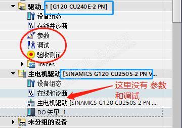

各位看到帖子的朋友们,大家好. 本人遇到个软件问题,如图所示. 软件版本是V17. 插入G120后再插入CU250S后却不显示"参数"和"调试"选项,而插入CU240确能出现, 不知是何问题. 有知道的请帮帮忙,告诉我下,谢谢了.
你选用的添加错了!
这是添加的G120 CU250S的GSD文件。
应该从左边项目树下的添加新设备选择驱动。
而不是从右边目录选择GSD文件。
记住:左边项目树下的添加驱动,是StartDrive支持的(中文、调试、监控);随着StartDrive版本升级,涵盖的驱动系列越来越多。(最新的、缺少的去下载HSP硬件支持包)
右边的组态目录是当前的所有西门子各系列(DP、PN、CAN等等)的GSD文件,只能用于通讯配置,不能用于调试。(最新的、缺少的去下载GSD文档)
