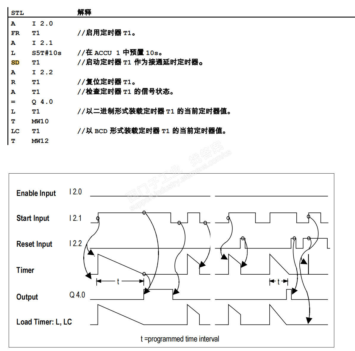

你看看这里的解释,http://www.aibaov.com/p/xmz/1532.html
看例子程序中的时序图解释。
程序:
A I 2.0
FR T 1 //启动定时器。
上述程序的含义是,当I2.1启动定时器T1后,使能I2.0 = 1,定时器无论运行在什么时间时,会重新开始计时,相当于I2.1重新由1变0再有0为1的过程。
看模拟仿真的结果,你也可以测试一下:
