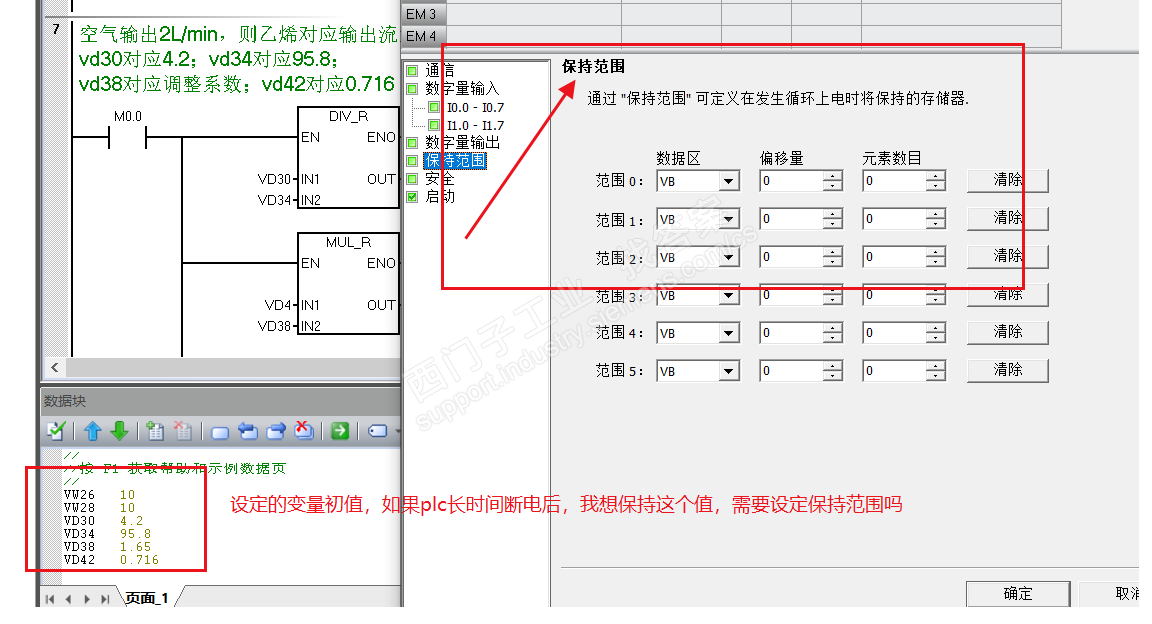

你设置了断电保存的话,在上电就是断电之前的数值
如果你想设置用初始值的话,那这个区域就不要设置断电保存
或者使用SM0.1吧对这些数值进行初始化也行
参考:
数据保持_S7-200 SMART
https://www.ad.siemens.com.cn/productportal/prods/s7-200-smart-portal/200smarttop/software/equipment_config/config_system/retentive_range.html
数据块的使用
https://www.ad.siemens.com.cn/productportal/prods/s7-200-smart-portal/200smarttop/programming/DataBlocks_use.html
编程指令集_S7-200 SMART
https://www.ad.siemens.com.cn/productportal/prods/s7-200-smart-portal/200smarttop/smartsms/043.html
