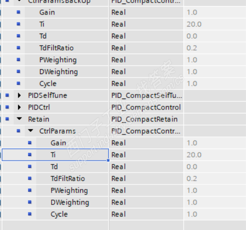

通过触摸屏或第三方设备,如何设置 PID Compact 的参数:如比例增益、积分时间、微分时间?
下面接的最下面有详细的说明。
1.触摸屏访问的变量是绝对地址寻址,工艺对象背景数据块里对应变量是符号寻址,将工艺对象背景数据块设成非优化的。
2.设置绝对地址变量的保持性,实现断电数据保持。
3.通过指令实现绝对地址与符号地址变量的数据传送。
请参考本链接的最下面。
