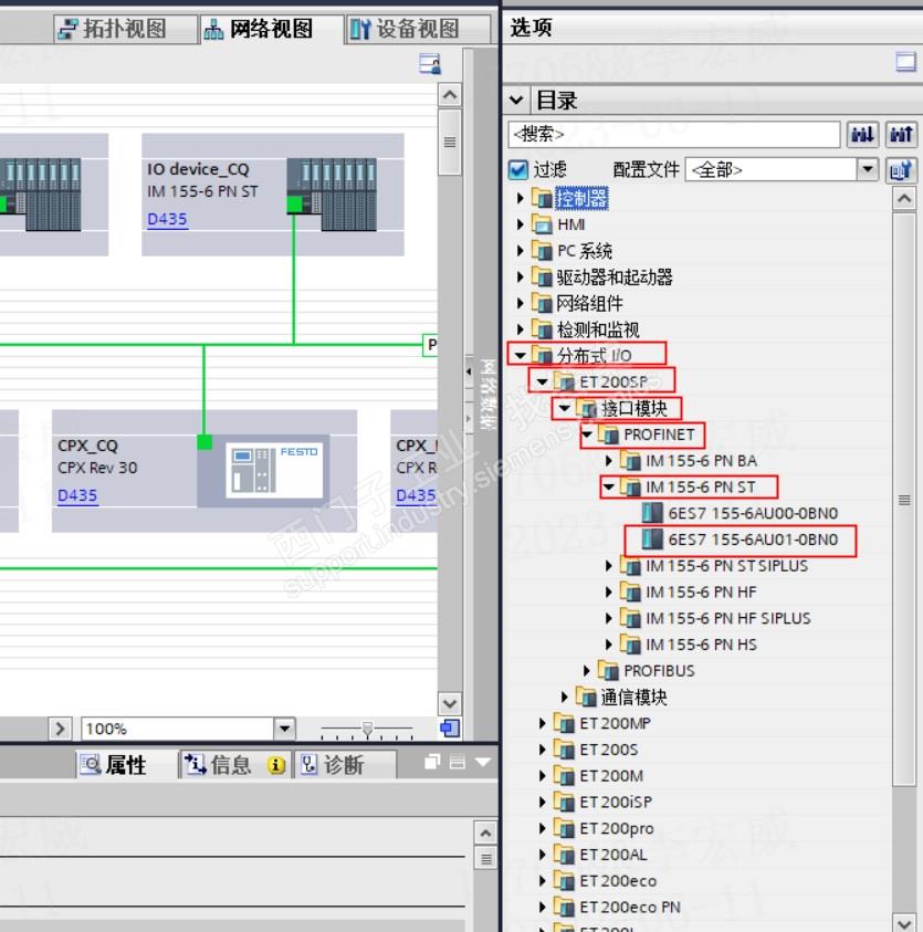

6ES7 155-6AU01-0BN0 这是一个分布式ET200SP通讯主模块。在V15上面我都能找到。你先在网络视图里面找到分布式IO---->ET200SP----->接口模块----->PROFINET-----> IM 155-6 PN ST再到里面选择下面哪个就可以了。
