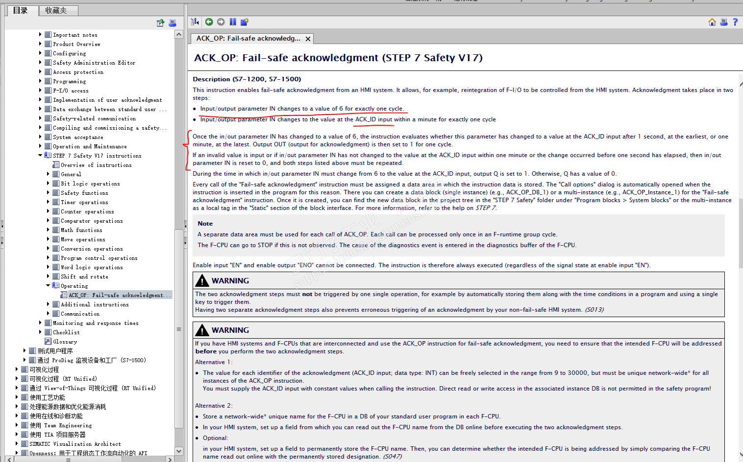

这个6在哪里定义的,ACK_OP的逻辑是什么
