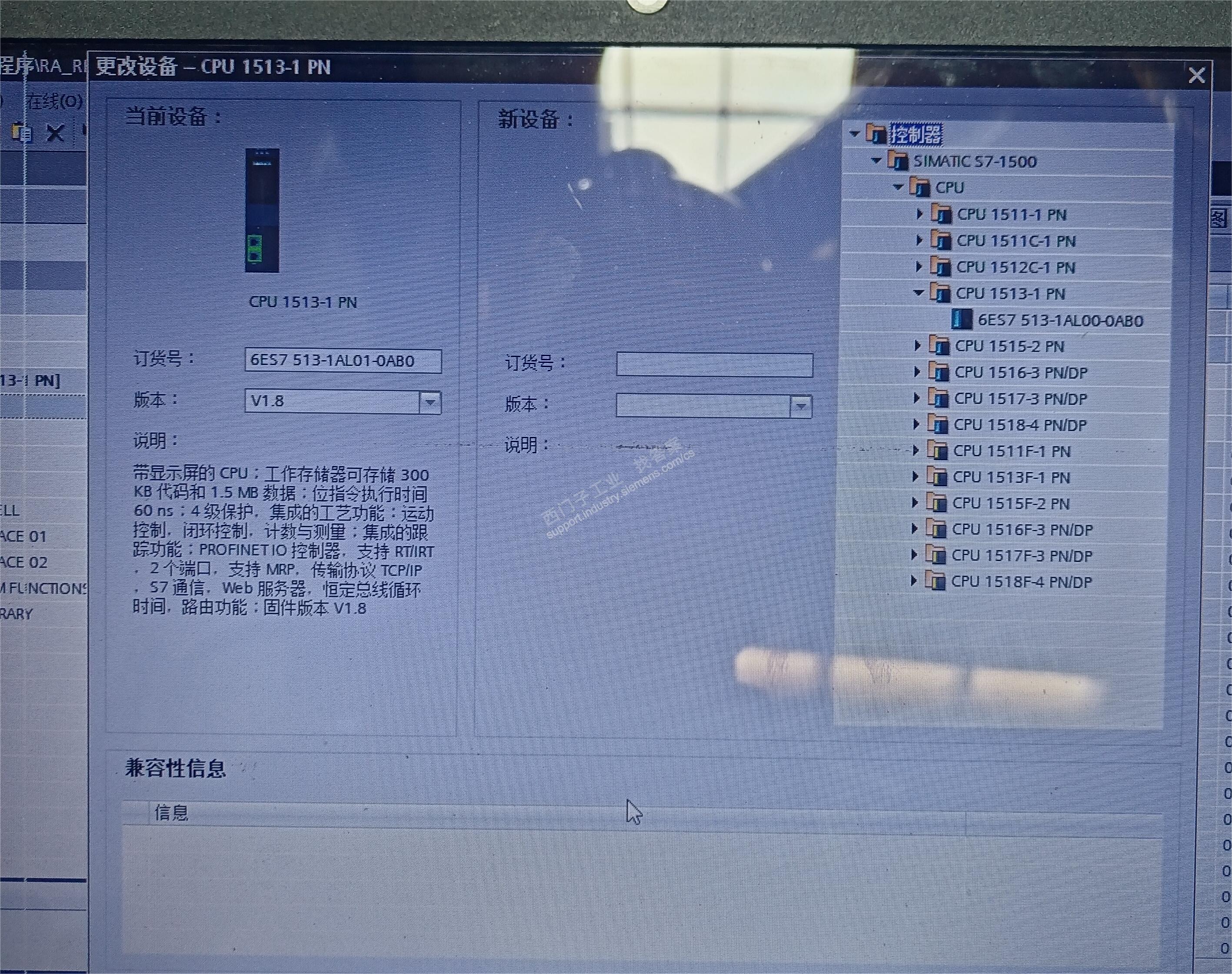

V17(固件 V2.9)/ V13 SP1 升级版 4(固件 V1.8)及以上版本
安装一下V13 SP1 升级版 4,可更高的升级包
6ES7513-1AL01-0AB0 技术数据
https://support.industry.siemens.com/cs/pd/578294?pdti=td&dl=zh&lc=zh-CN
在STEP 7 (TIA Portal)的硬件目录中无法找到S7-1500 CPU的固件版本时,如何下载项目数据?
https://support.industry.siemens.com/cs/document/109744163
在TIA Portal 硬件目录中,如果没有CPU1511/1513/1511C/1512C的新订货号,如何组态?
https://support.industry.siemens.com/cs/document/109760846
