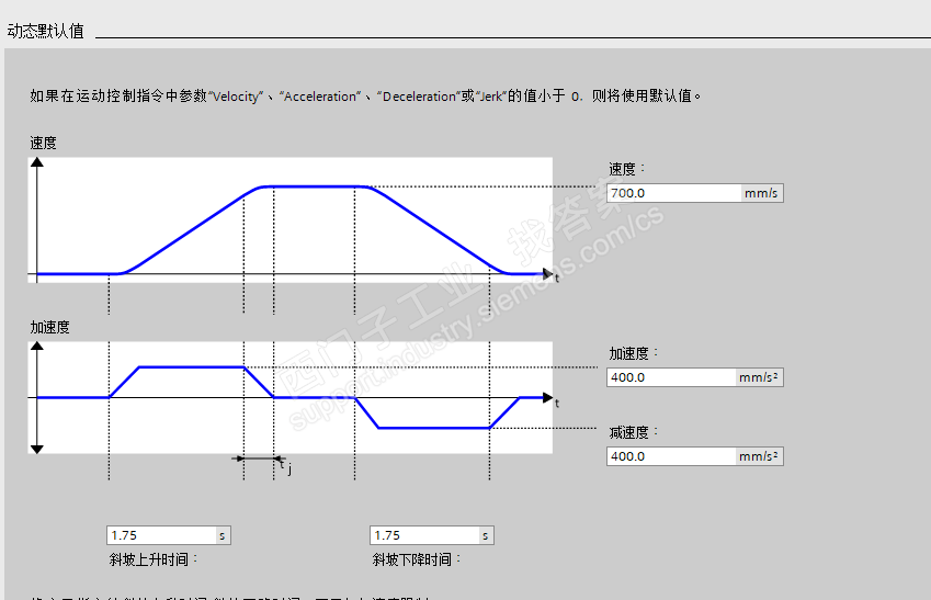

2、组态里面有一个动态限制里面的加速度以及减速度都是4000mm/s2完全超过了700mm/s这是应该怎么理解
0.1 秒时的速度是 4000mm/s2*0.1=400MM/S,此时的速度就是 400MM/S
