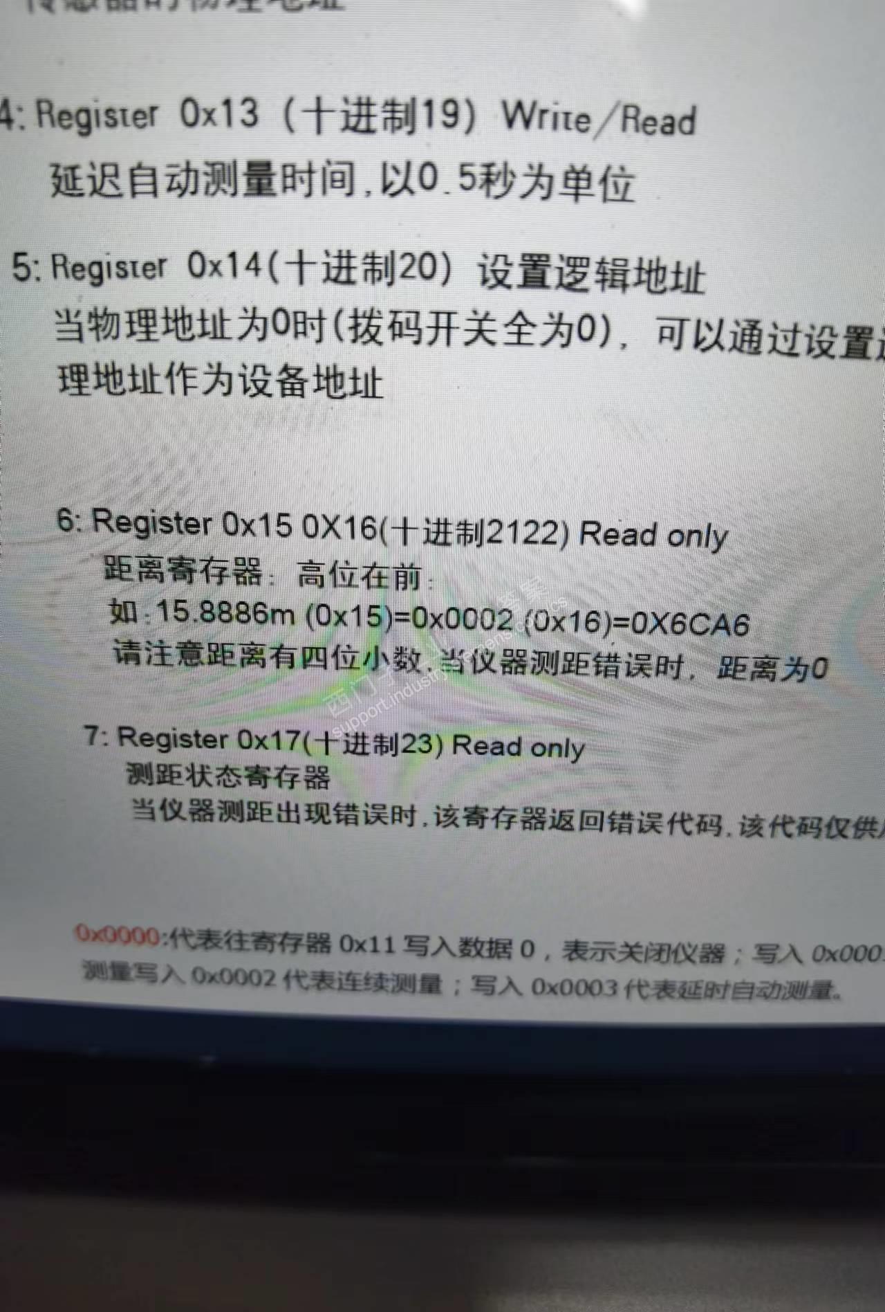

这是modbus里的大小印度区别(big India和Littlie India),这个网上有很多介绍。其实数据地址是40021和40022.
