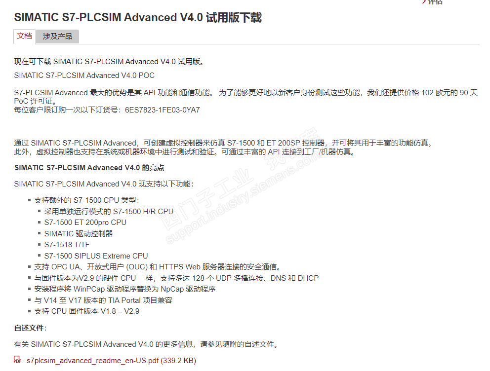

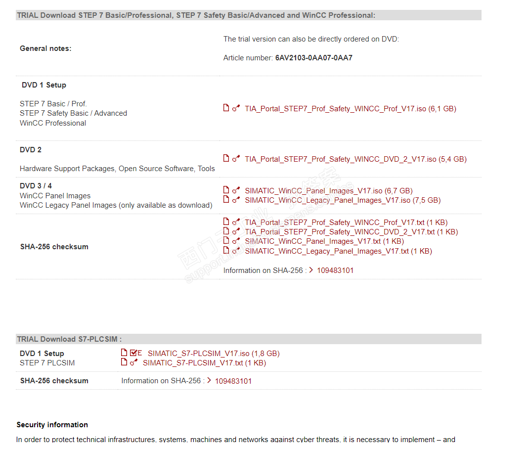

博途自带的是变量仿真器吗
仿真1200和1500PLC的是PLC sim,需要单独安装。
仿真1500PLC的是PLC sim advanced,也需要单独安装。
这两个都不是博途自带的,都需要单独安装,它们最大的区别就是通信,PLC sim advanced的通信s7,开放式tcpip是可以穿透实际网卡的,这些功能基本上就跟实际的PLC基本上类似,实际的触摸屏可以和仿真的PLC sim advanced通信。
PLC sim是仿真层级的,有一个虚拟的网卡,基本上就是屏的仿真和仿真的PLC进行通信。
博途还带了一个变量仿真器,配合屏进行调试用,就是给屏的外部变量赋值作用。跟上边的两个PLC仿真有本质区别,上边这两个是能运行PLC程序的
