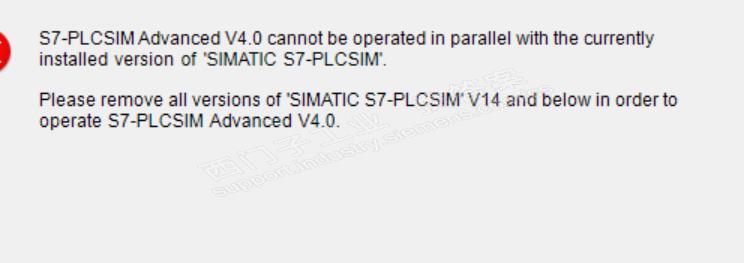

早期版本的博途,v15.1之前PLC sim和PLC sim advanced 2.0之前就是不兼容的。
v15.1之前PLC sim和高版本的PLC sim advanced 也是不兼容的。
如果同时安装高版本的PLC sim v17和PLC sim advanced 4.0可以兼容的。
西门子专门出来个兼容性检查工具,检查西门子软件之间的兼容性关系,软件与系统之间的兼容性关系
兼容性工具查找合适的电脑系统版本名称
https://support.industry.siemens.com/compatool/#/main/start
