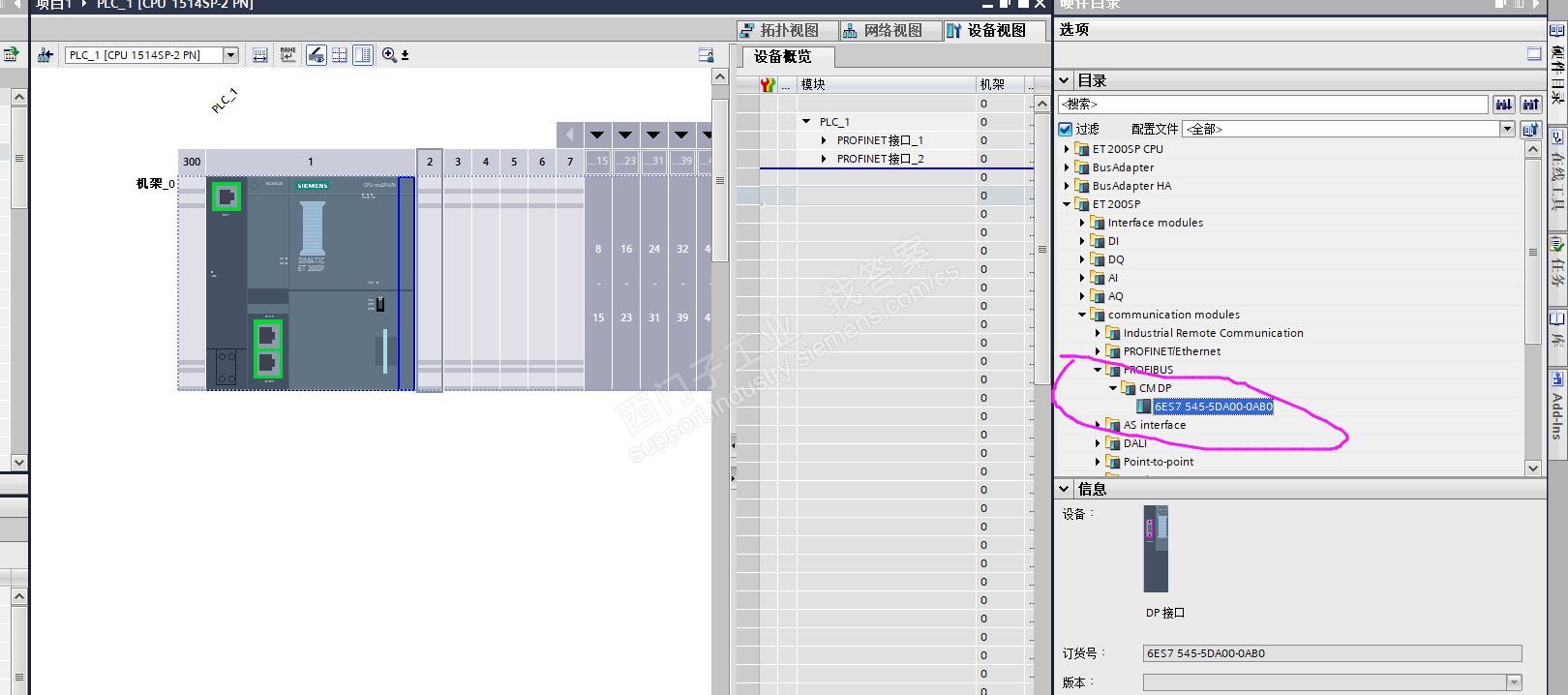

看下面文字
SIMATIC DP,CM PROFIBUS-DP 针对 ET 200SP CPU 带 PROFIBUS-DP 接口的模块 (9 极 Sub-D 插口) DP 主站针对 125 DP 从站, DP 从站
你得保证你的cpu是ET200SP系列的CPU才可以的
如果其他项目和该模块进行profibus DP通讯就安装对应的GSD文件即可
