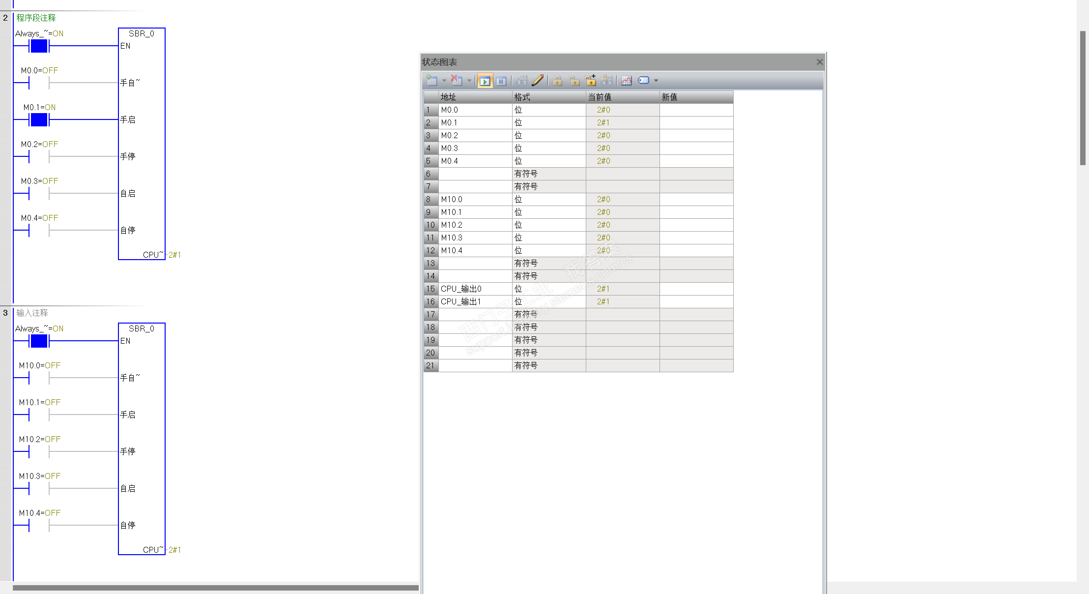

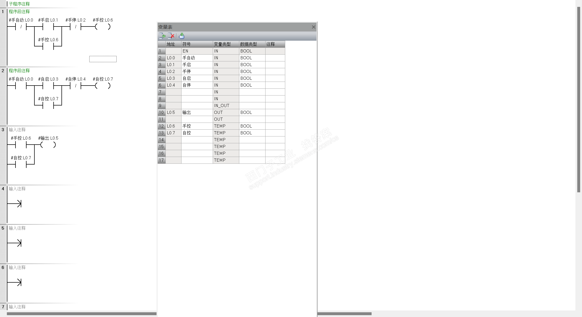

写成子程序,它只对本项目有效。在本机上再新建一下项目或者换台电脑时,这个子程序还得重做。
