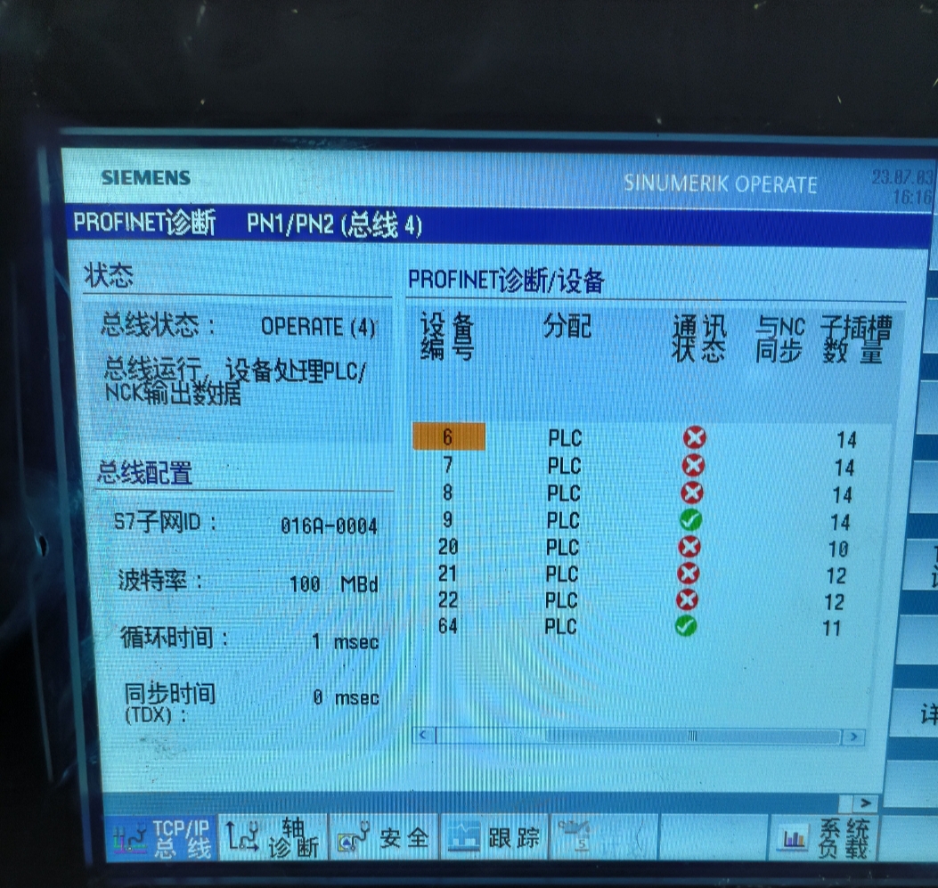

设备编号9就是第一块PP72/48,设备64就是MCP,所有你有两个对号,其它没有设备就是红色。
