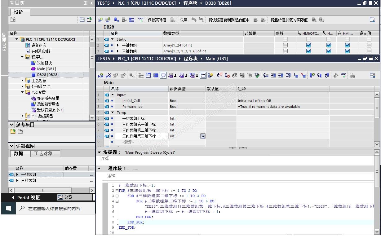

如图在数据块 DB28中定义了一个一维数组,定义了一个二维数组;数据元素都是 24个。
在上面数据定义的基础上,OB1 接口定义了几个临时变量,见图;
代码如下:
#一维数组下标:=1;
FOR #三维数组第一维下标 := 1 TO 2 DO
FOR #三维数组第二维下标 := 1 TO 3 DO
FOR #三维数组第三维下标 := 1 TO 6 DO
"DB28".三维数组[#三维数组第一维下标,#三维数组第二维下标,#三维数组第三维下标]:="DB28".一维数组[#一维数组下标];
#一维数组下标 := #一维数组下标 + 1;
END_FOR;
END_FOR;
END_FOR;
