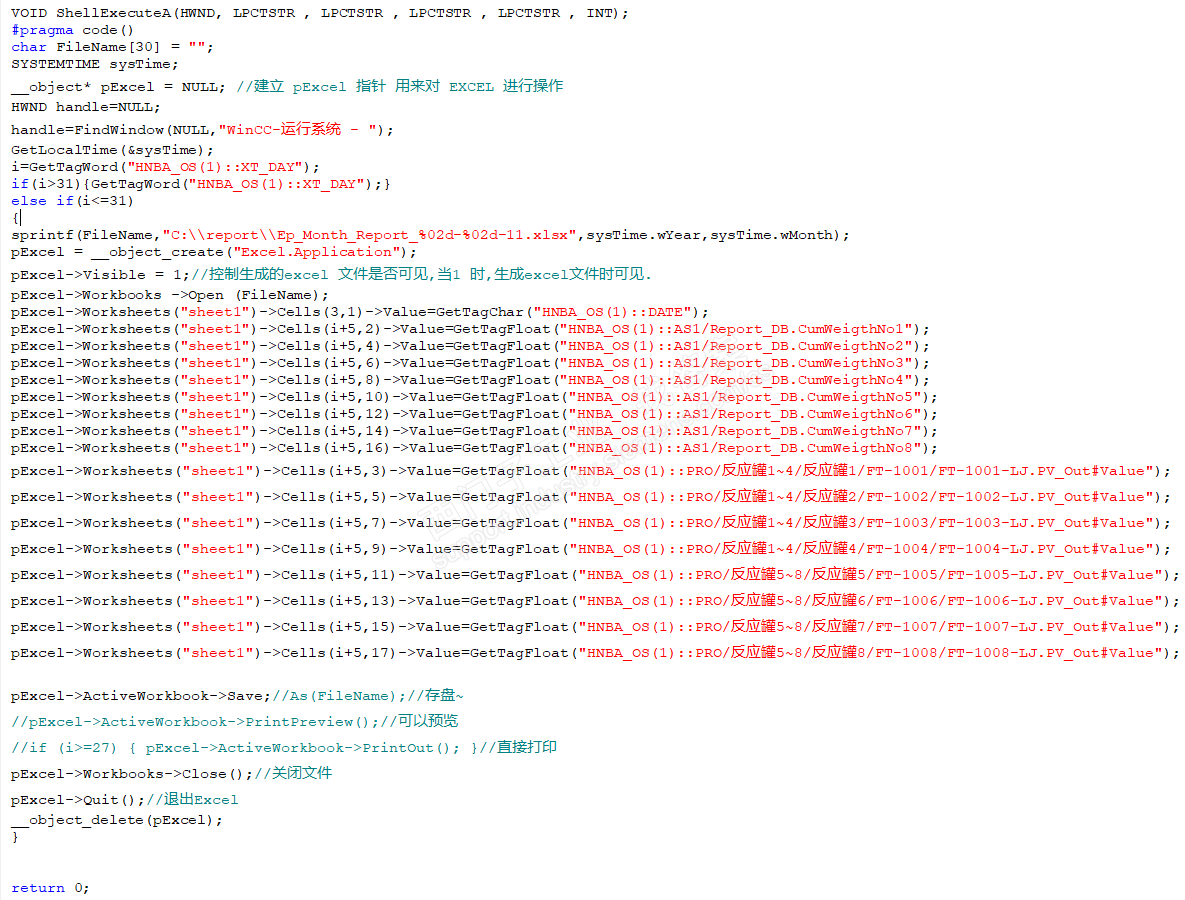

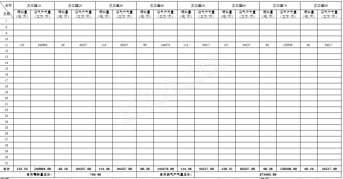

plc中建立两组变量,一组是日报表的数据,一组是月报表的数据。每日的7:45保存日报表的数据并清空日报表数组中的数据,每月的1号7:45统计月报表并把月报表数组的数据清空。生产一个产品更新日报表和月报表的数组数据。
https://www.ad.siemens.com.cn/club/bbs/post_1266491_5_0_0.html#anch
脚本参考这个。
