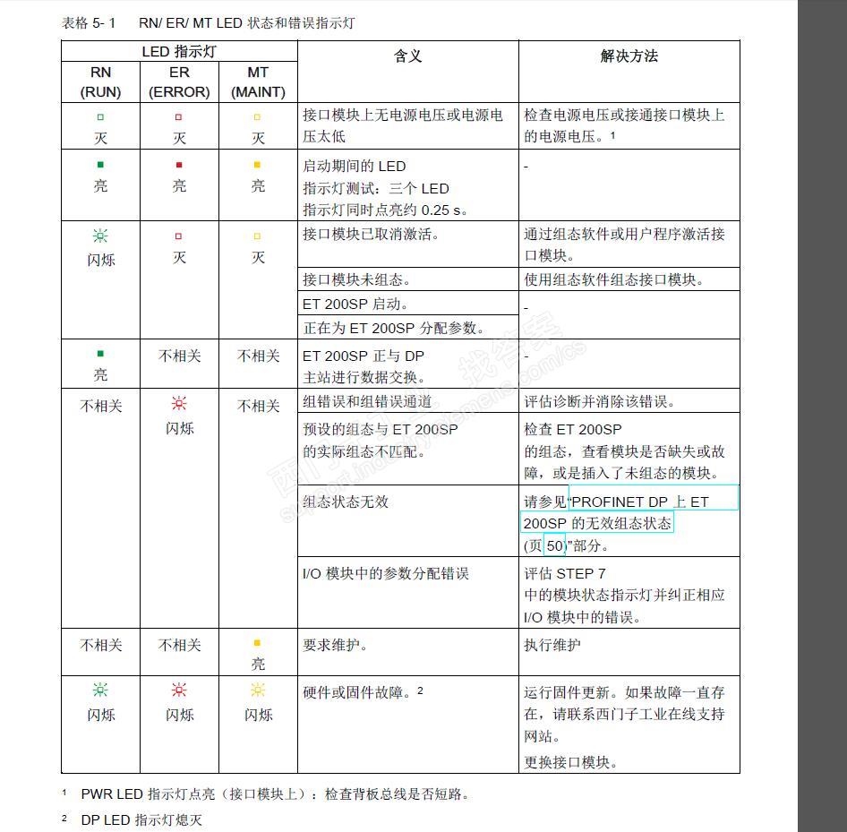

DIGA绿色闪烁,
模块未就绪(未分配参数)
https://support.industry.siemens.com/cs/cn/zh/view/73016883
注意版本匹配问题
