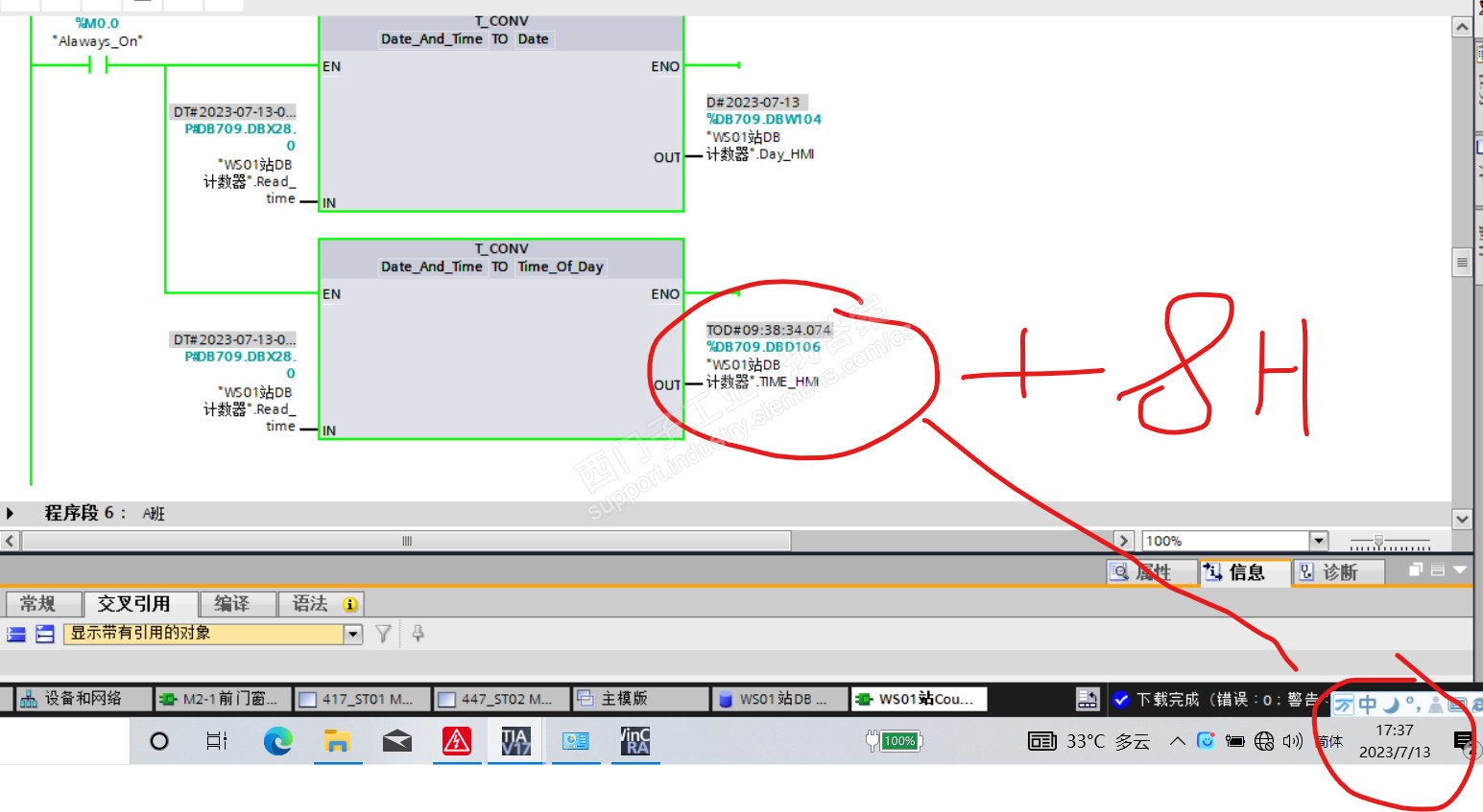

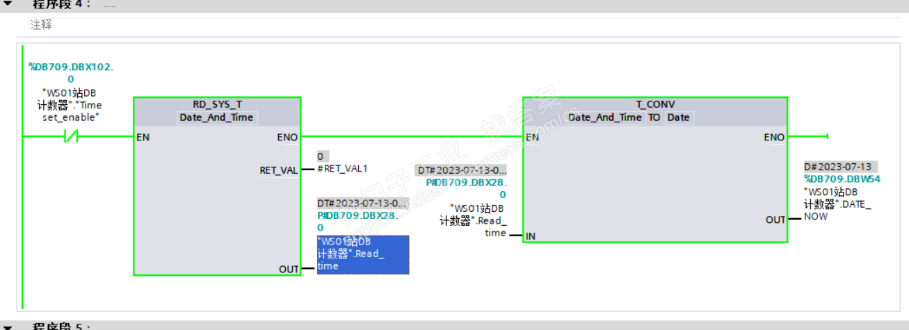

指令用错,你用的系统时间指令。
要用 RD_LOC_T指令。
日期和时钟:
https://www.ad.siemens.com.cn/productportal/prods/s7-1200_plc_easy_plus/smartsms/059.html
