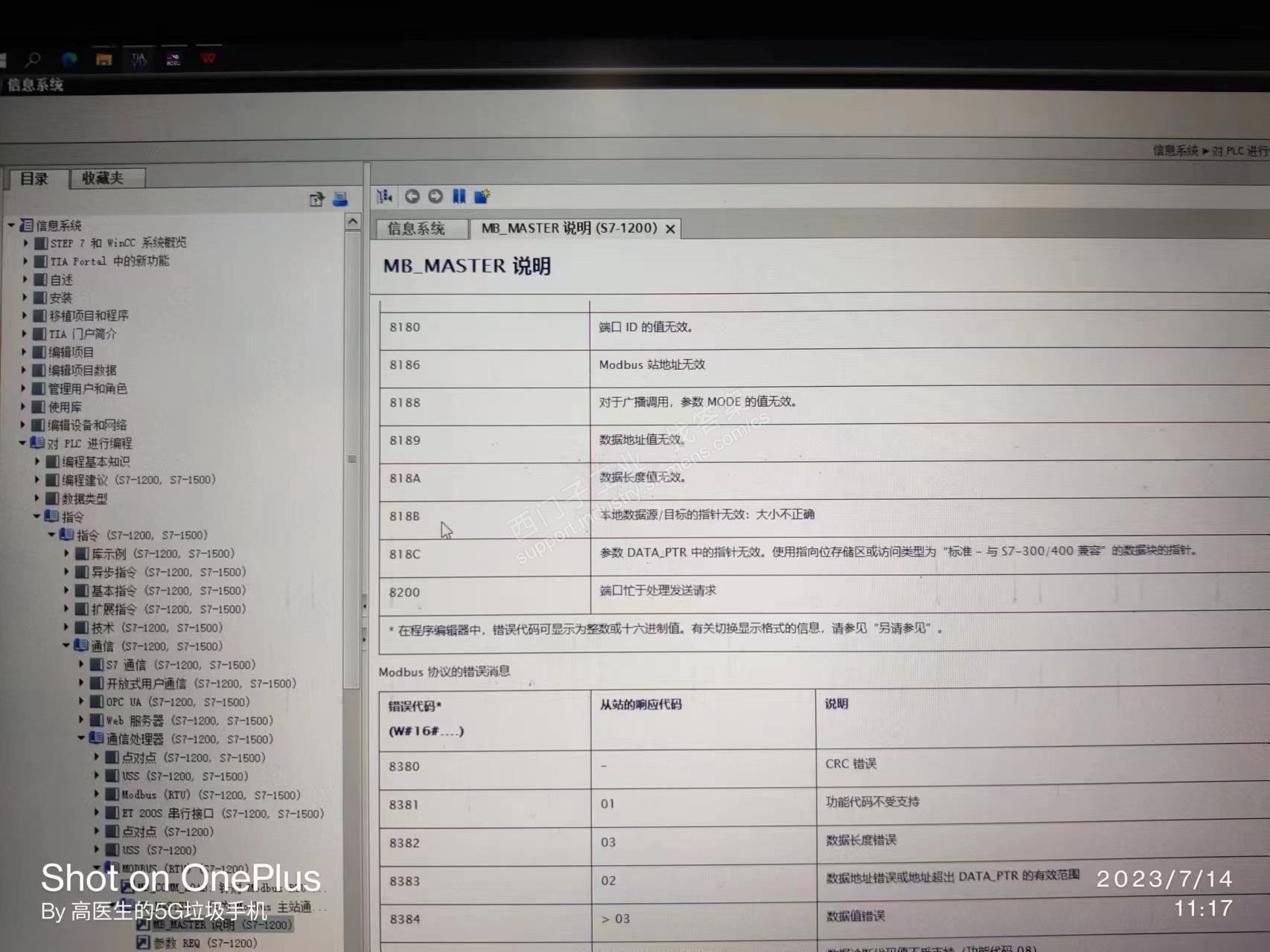

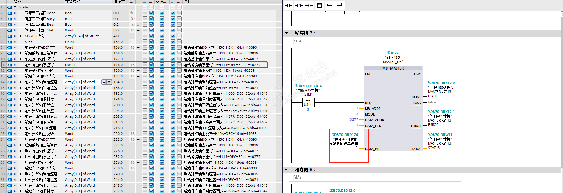

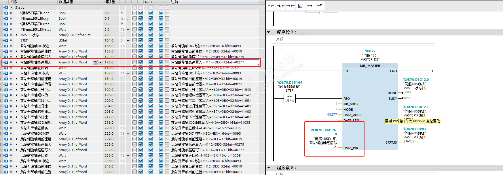

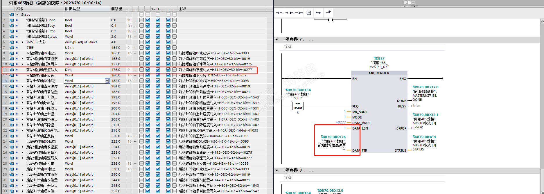

DATA_ADDR:从站中的起始地址:指定 Modbus 从站中将供访问的数据的起始地址。你写字就是1个地址,写双字就是2个地址。
DATA_LEN:数据长度:指定要在该请求中访问的位数或字数。这个长度影响DATA_ADDR管脚地址。DATA_LEN管脚填写1,你DATA_ADDR管脚只能是填写字格式。如果DATA_LEN管脚填写2,你DATA_ADDR管脚只能是填写双字格式。
你程序DATA_ADDR填写了双字,那么DATA_LEN管脚就药填写2。DATA_LEN管脚的长度来决定DATA_ADDR管脚数地址长度。
