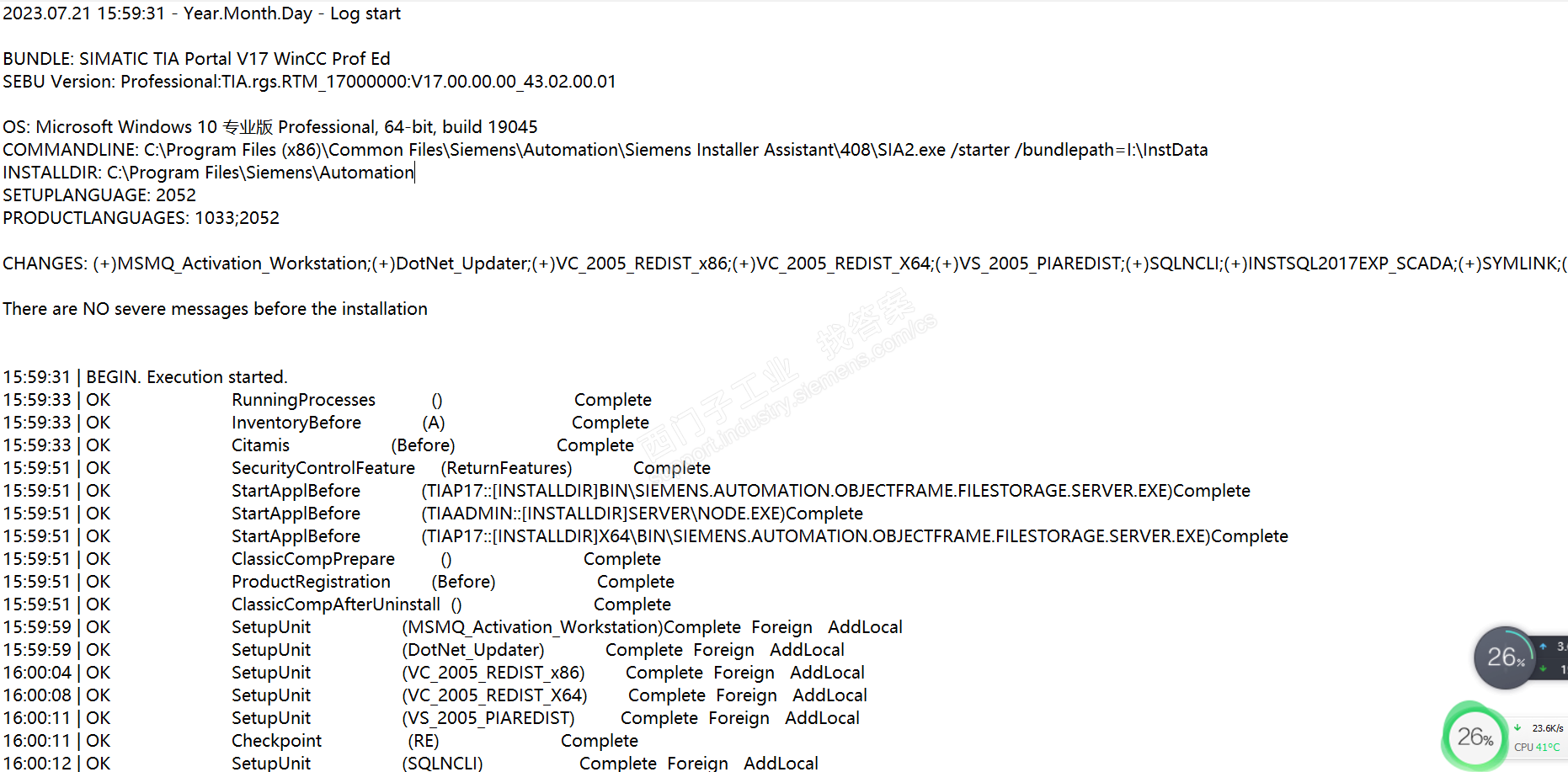

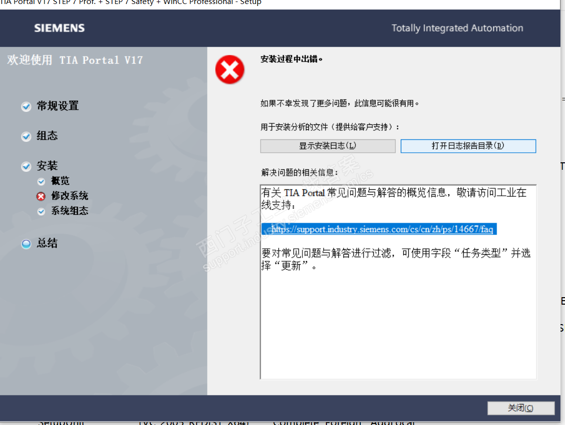

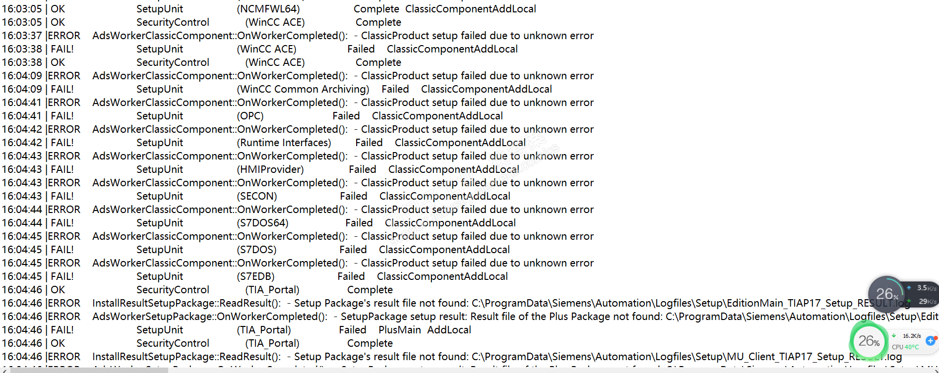

建议检查一下TIA V17软件对操作系统、杀毒软件、其它西门子软件的兼容性。
对于操作系统的选择,除了满足兼容性的要求,还必须注意操作系统的完整性。使用原版的不要使用网上提供的GHOST版本。
对于杀毒软件,由于其特殊性,一定要满足兼容性要求,不在兼容性列表中的杀毒软件,一律不能安装。
自动化和驱动技术的兼容性工具:
https://support.industry.siemens.com/compatool/#/main/start
登录具有管理员权限的用户启动安装,安装时关闭所有其他软件包括杀毒优化等软件
TIA 博途 V17 (STEP 7 Professional / Basic, WinCC Professional / Advanced)的安装要求是什么?
https://support.industry.siemens.com/cs/cn/zh/view/50204569
