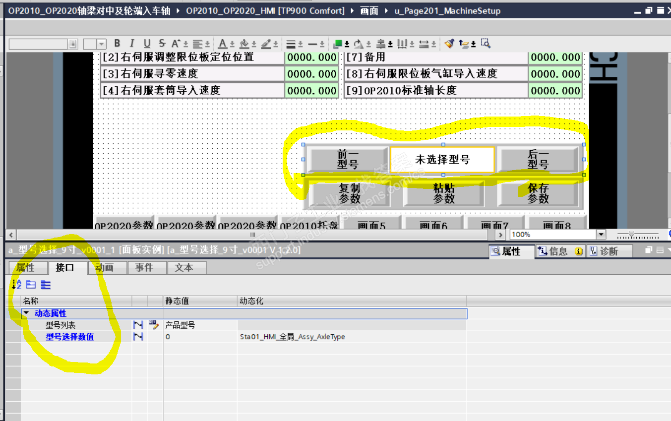

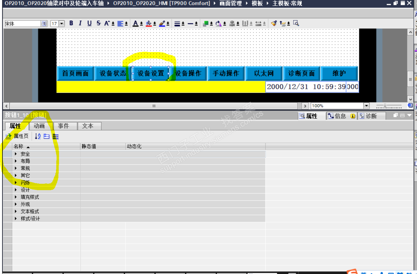

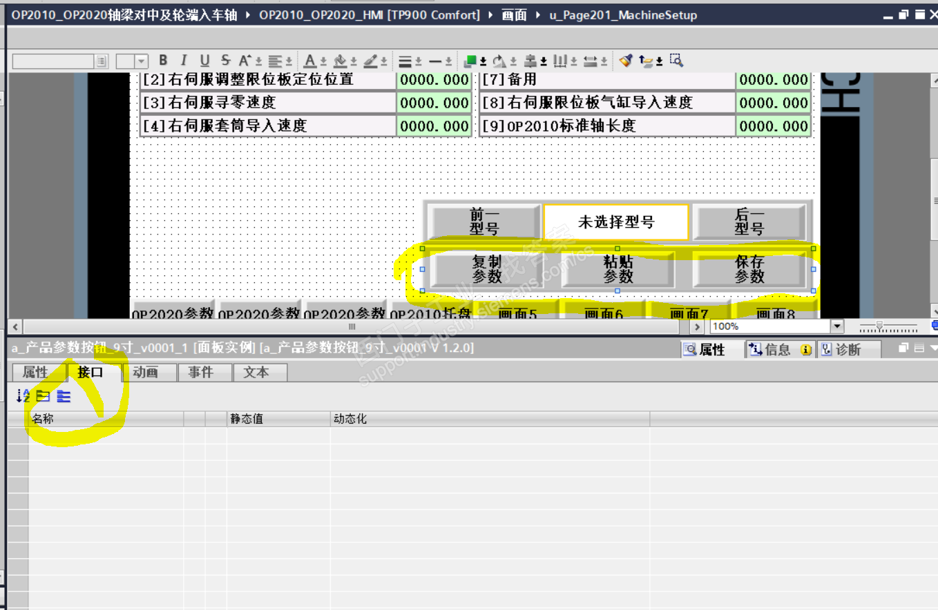

有接口的是组态好的模板,没有接口的是HMI自带的控件。
参考https://1847.siemens.com.cn/course/detail/1/17780/1568
可以只做模板,不配合数据类型使用,接口里面不会有变量
