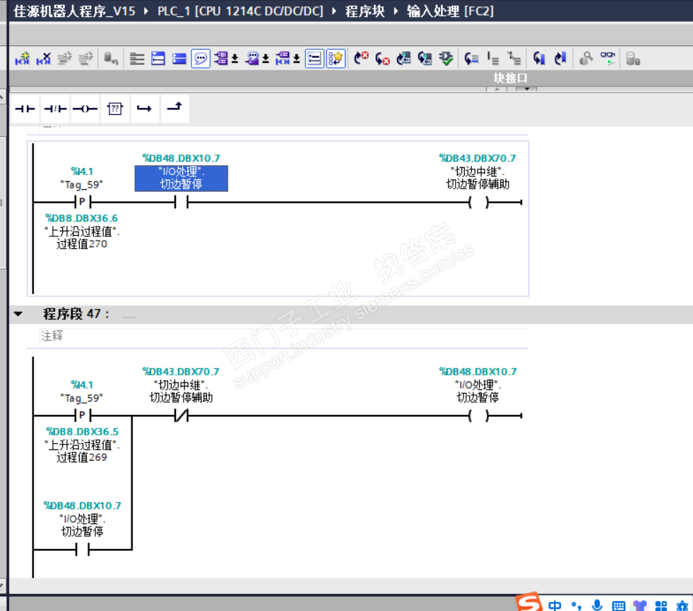

不换,46程序输出不会接通,47输出一直输出。
换了46和47输出都接通一个扫描周期。
