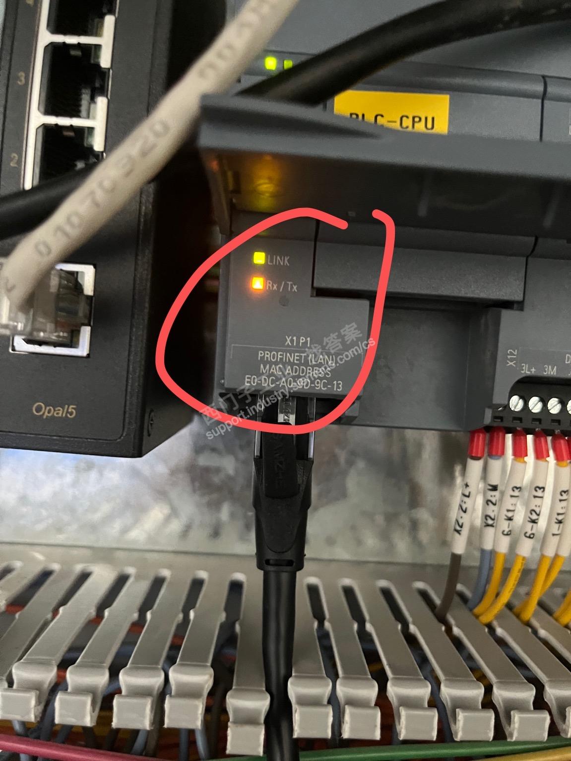

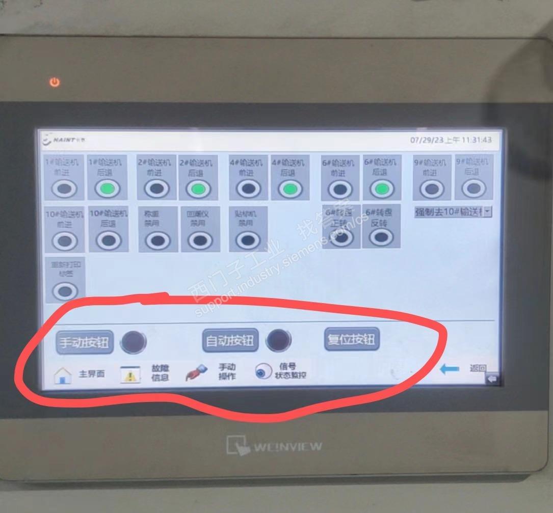

故障时变频器报F8501,威纶通的触摸屏不报通讯故障,只是画面的手动、自动状态按钮会变灭,按触摸屏的复位按钮可以复位故障。
回答:你和变频器故障和触摸屏不报通讯故障没关系,有关系是你PLC需要做变频器故障报警,你将PLC中和变频器的通讯故障程序报警放到触摸屏就可以。你程序里面做了没有放到触摸屏上或是你程序没有做这个故障,触摸屏在变频器故障时肯定不会报故障提示。
