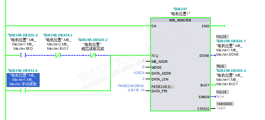

你看这个程序用眼睛看不一定正确的,你可以用计数器来看 是不是真动了的,还有就是你本身这个是串口通讯速度本来就快不起来的。你可以调整波特率和响应超时时间来做优化通讯速度。Modbus_Comm_Load里面的BAUD和RESP_TO的参数。你可以用modbus poll 或者MODSCAN 用电脑看看你的通讯是否有超时 丢包。
