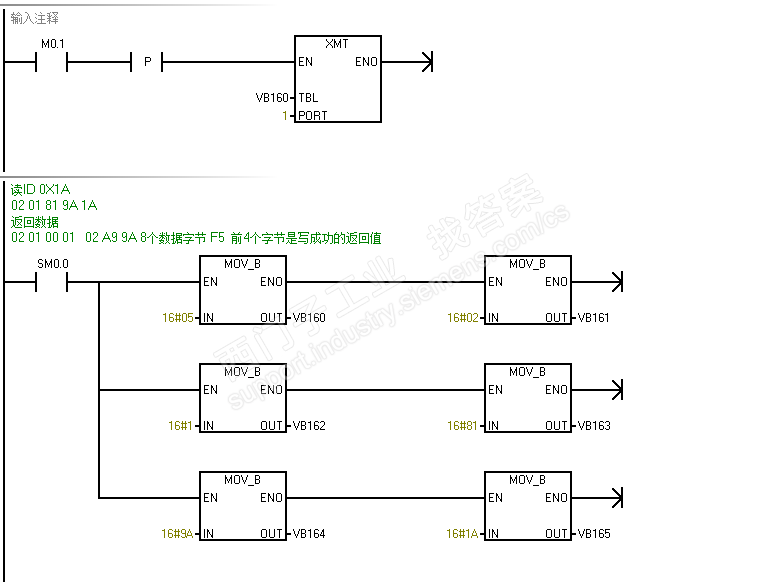

自由口通讯,除了特殊事例,如扫描枪,只接收外,一般的通讯逻辑就是:
分别定义发送完成和接收完成中断,在各自对应的中断中,编辑通讯程序。
发送完成中断编辑RCV,在接收完成中断编辑XMT指令。
