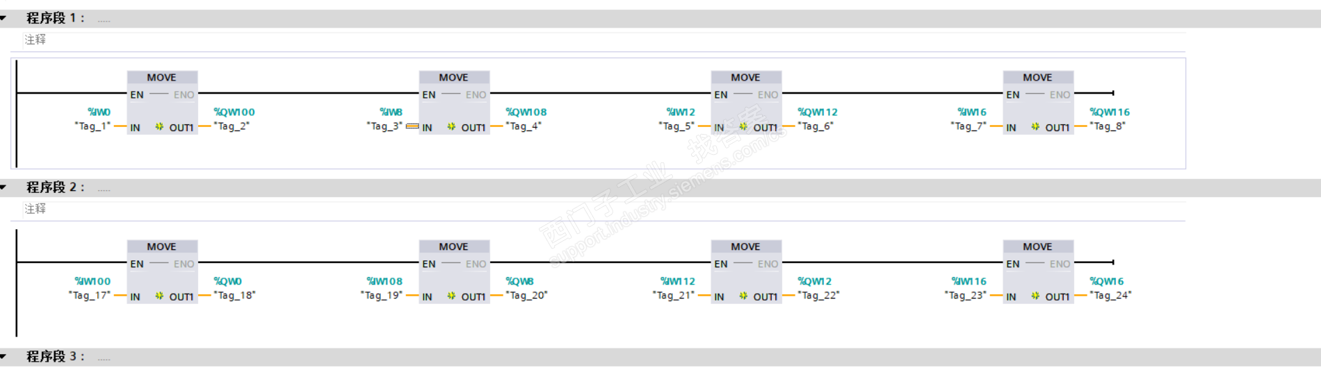

无论主站或从站,输入I都是只读不可写,输出Q可读写。
你图片上的PLC_2作为IO设备:
传输区_1的Q100-149地址,是输出数据给主站的I100-149地址,就把数值或信号传输给主站;
传输区_2的I100-149地址,是接收主站的Q100-149地址的数据,就接收主站的数值或信号;
