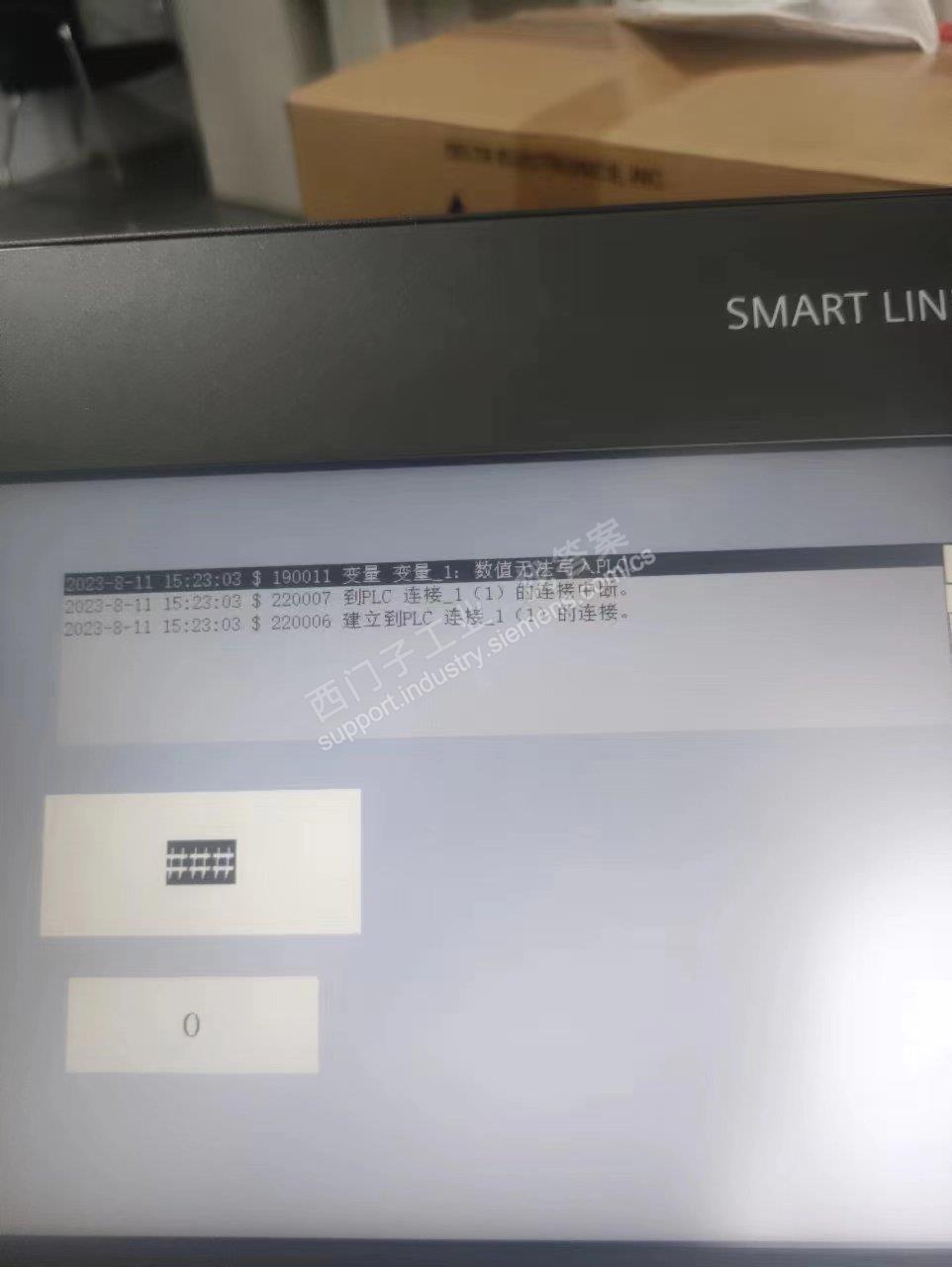

#符号只有2个含义:通讯中断;数据超范围。
你逐个判断是那个引起的。
