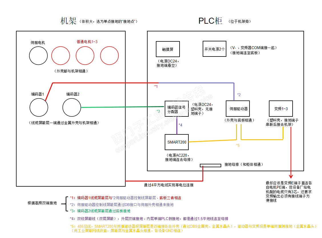

疑问:
1、编码器线*1需和伺服驱动器的IO信号线*2连接(信号线屏蔽层一端焊在插头金属壳上,和驱动器PE端子导通),请问它两的屏蔽层如何连接,是直接连起来就行,还是连起来再分一条去“接地母排”、或不连分别接到“接地母排”、或悬空?
2、编码器线*3是直连脉冲信号分配器(DC24V,塑料壳,无PE端子),进PLC柜一端接柜里的“PE母排”可以吗,还是需要再设与柜体绝缘的屏蔽地(这样屏蔽地不就和机架保护地串起来了?)、或悬空?
3、脉冲信号分配器与PLC之间的*4双绞屏蔽线传输的是脉冲信号,我是外层两端接地、内层单端接地(屏蔽层留1cm多拧成一股,用压线帽接一条地线去“接地母排”)
4、PLC和驱动器、变频有485通讯,请问通讯线屏蔽层该如何处理?全串起来一端/两端接地?或者多点接地(首尾接地、中间节点接驱动器、变频的PE)?
5、变频器和电机间用4芯电缆直连(PE端互联),变频PE是否还要连“接地母排”(变频是塑料壳,与PLC柜绝缘)
