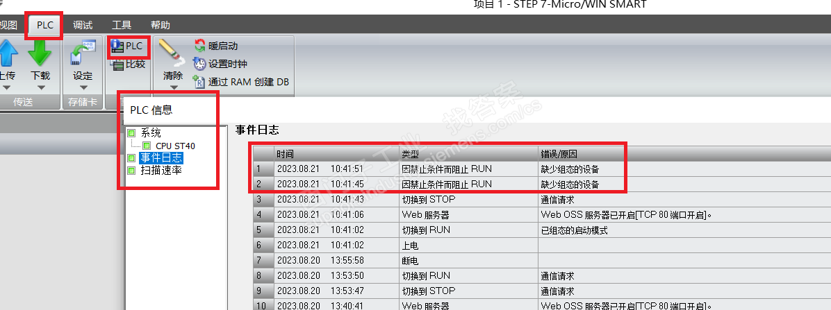

1,查看一下PLC状态信息,是否存在致命错误。

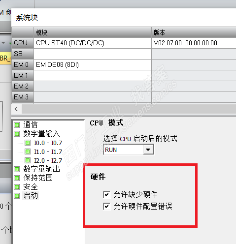

2,启动选项是否关闭了允许缺少硬件/硬件错误。
