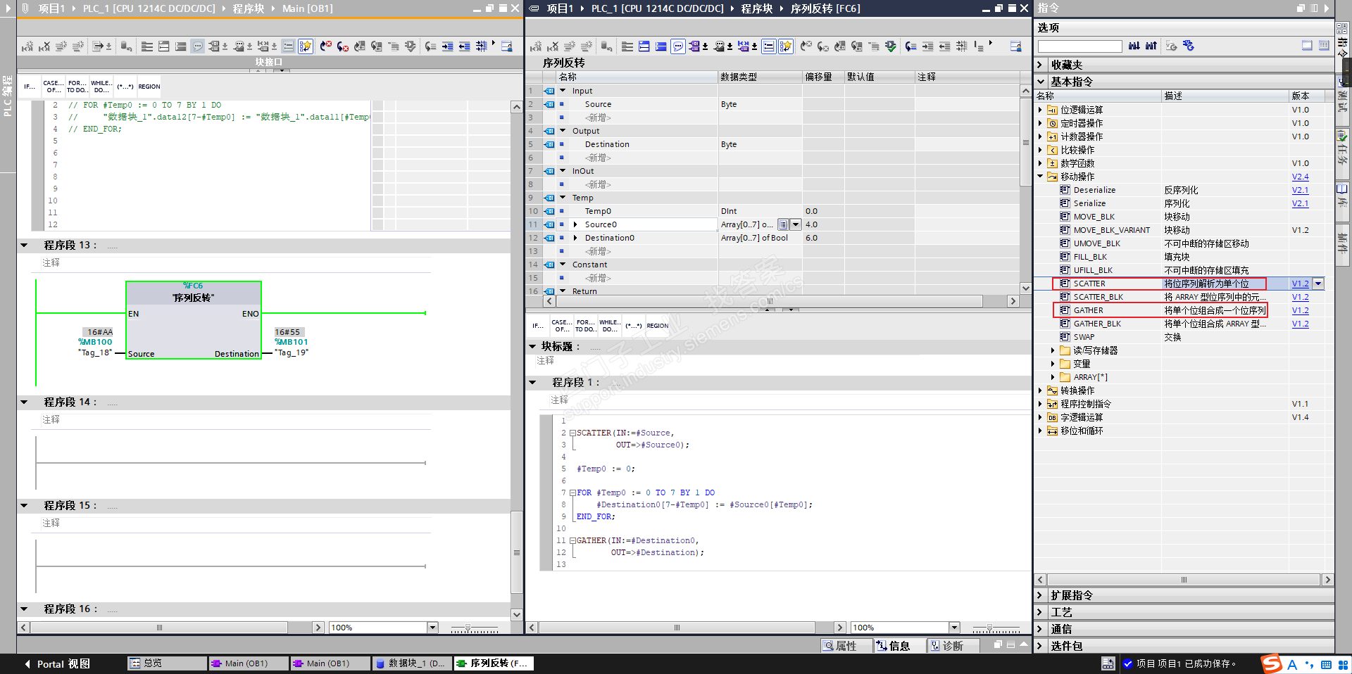

我理解的是想把原来的0-7位转换为7-0位。
可以使用位序列解析 SCATTER 和位序列合成 GATHER 指令实现。
如图:
位序列的组合与分解
https://www.ad.siemens.com.cn/productportal/prods/s7-1200_plc_easy_plus/07-Program/03-instruction/01-Basic/04-Move/04-SCATTERGATHER.html
基本指令
https://www.ad.siemens.com.cn/productportal/prods/s7-1200_plc_easy_plus/smartsms/049.html
