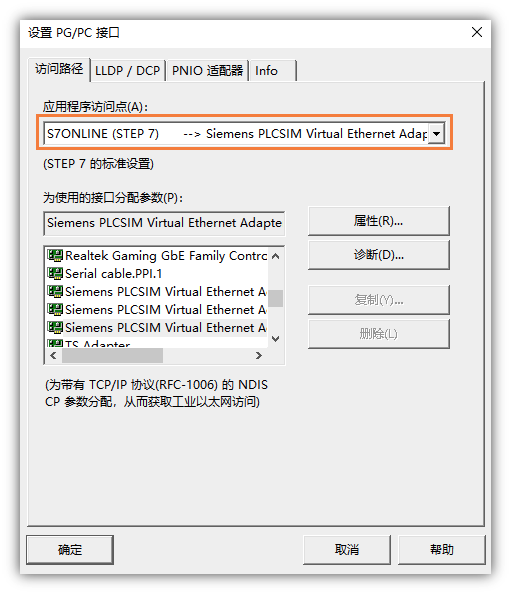

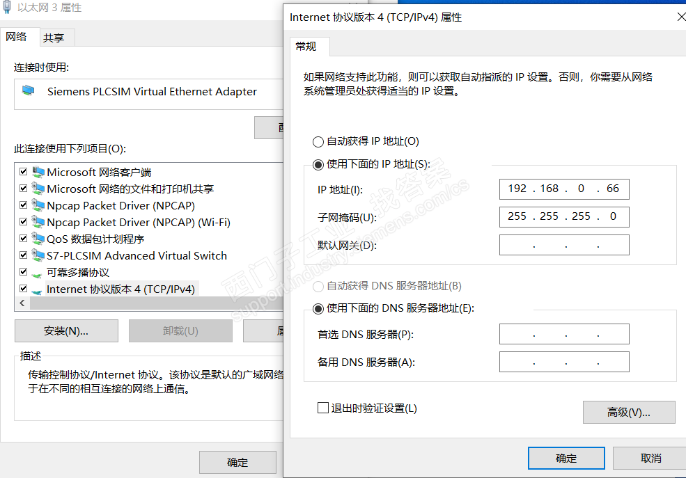

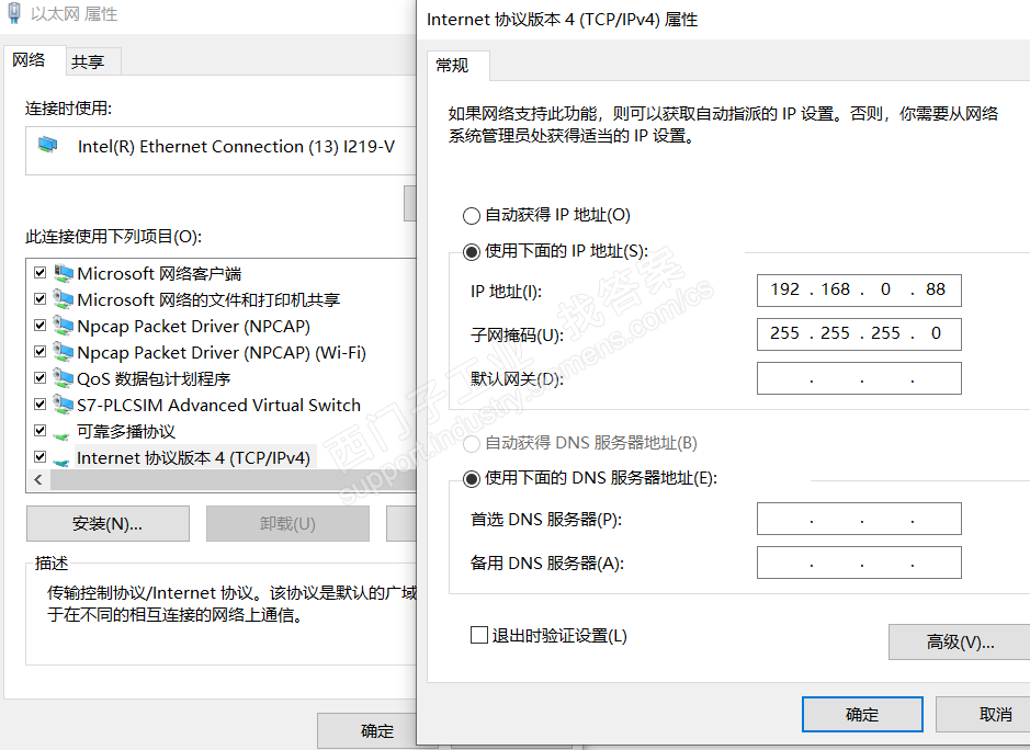

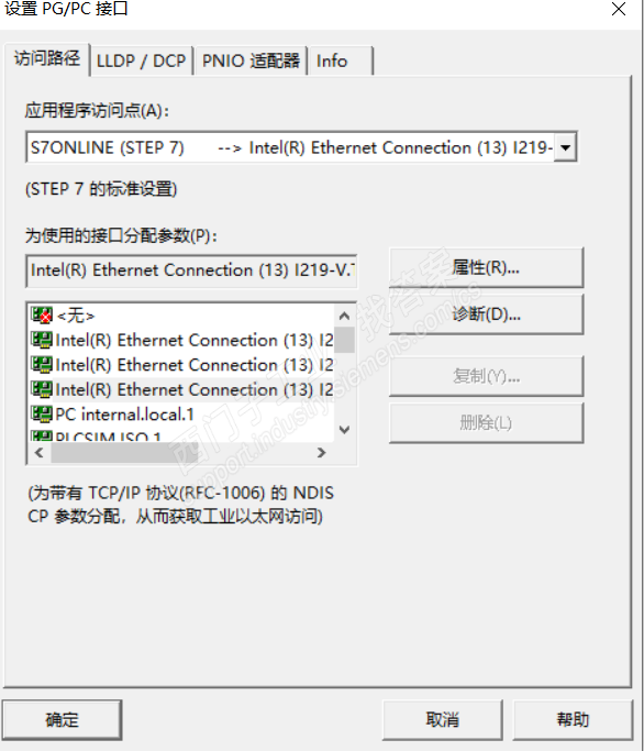

PGPC接口要选实际的网卡,实际网卡和虚拟网卡之间会交换数据。

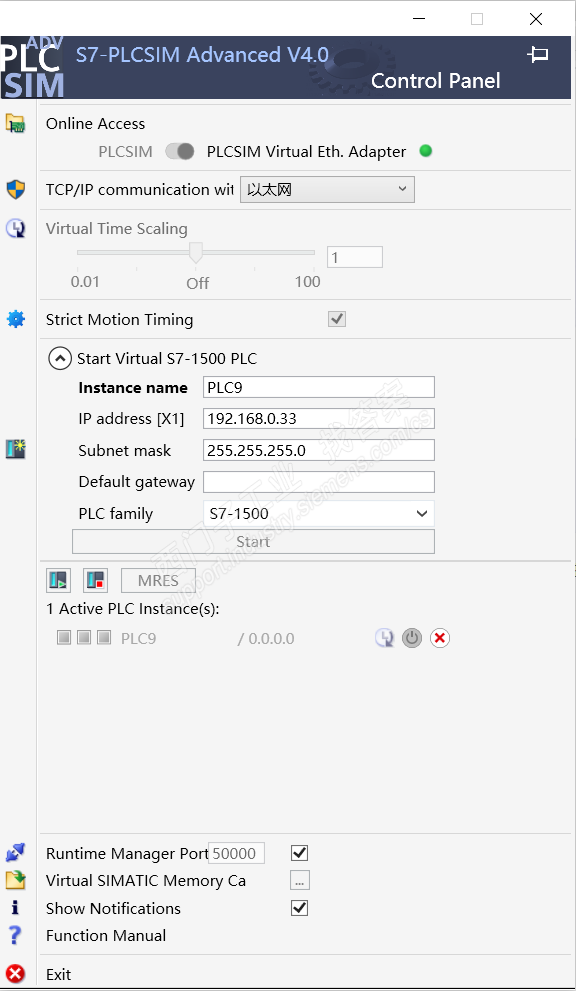

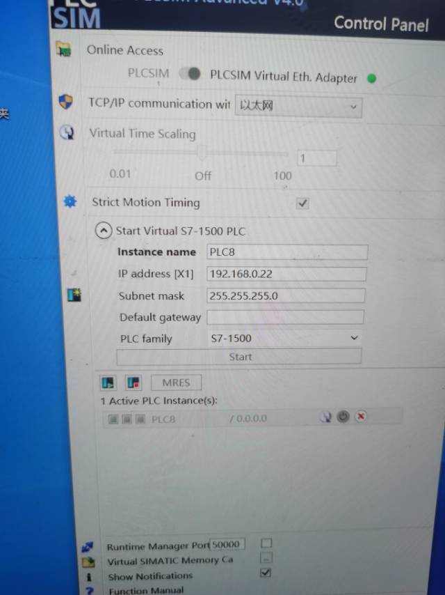

然后看看开启的时候,看看又下脚有没有报错,推荐看下边第二个视频教程
WinCC V7.4SP1与PLC SIM Advanced仿真的S7-1500通信
https://www.ad.siemens.com.cn/productportal/prods/hmi/wincc/q2_communication/faq16.html
PLC SIM Adv 5.0可以支持非集成连接的仿真了
https://www.bilibili.com/video/BV1KX4y1771M/?spm_id_from=333.1007.tianma.24-2-92.click&vd_source=a69c8bead57984d68bfafa6c9009cfb8
