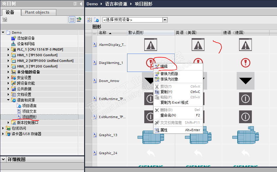

量不大的话,选中图片右键编辑就可以了。
官方也给过一个工具,调试过于复杂,如果没有特殊的需求,不需要折腾这个了
小工具系列:
导出图形工具:将图形从 WinCC (TIA Portal) 导出到本地目录 https://support.industry.siemens.com/cs/cn/zh/view/109562021
