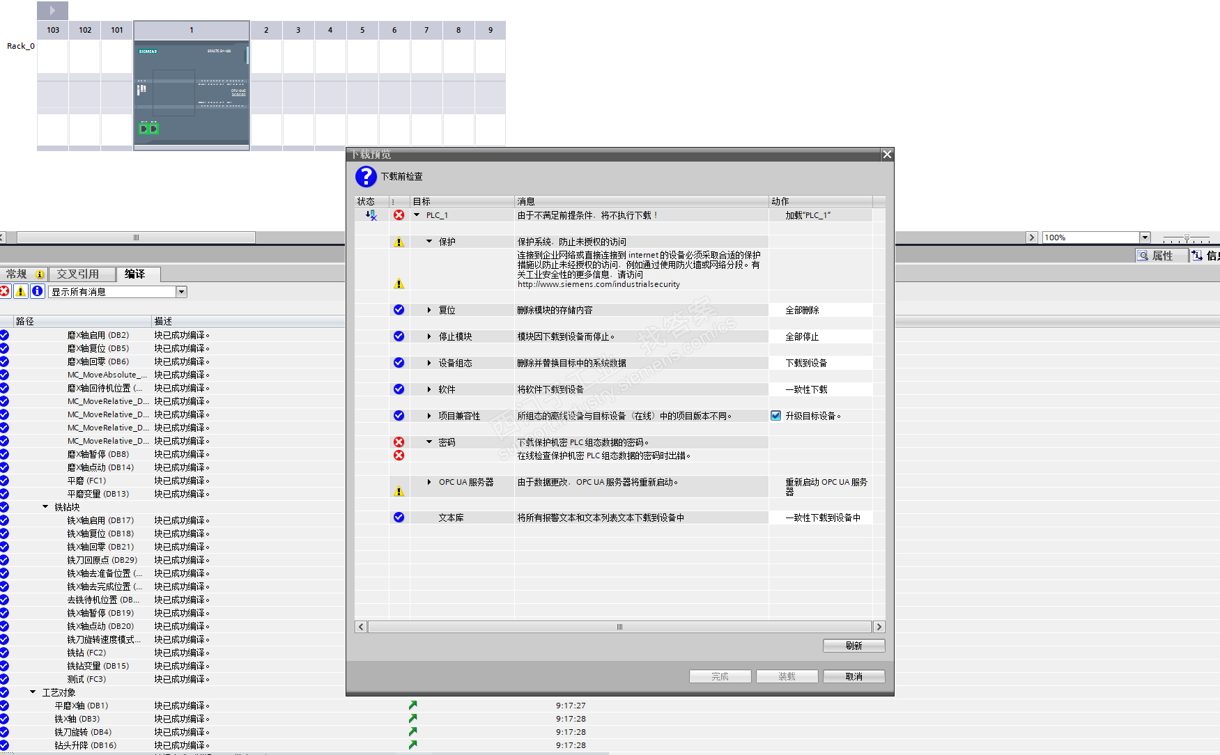

你的截图没有发
你完全重建和编译试试
完全重建编译不好用么?

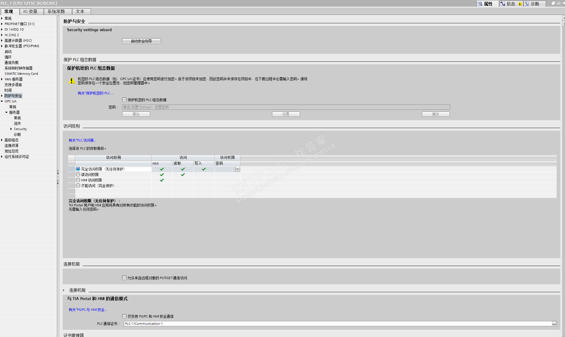

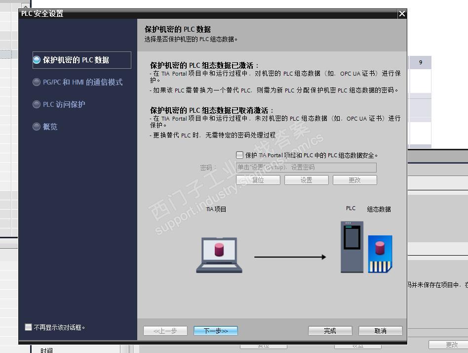

那么你自己设置一个密码下进去
然后把自己的密码取消再下进去
还有就是你的CPU是新的么
还是旧的
是旧的也许原来就有密码
你只能通过存储卡来清除PLC内部的程序和密码
https://www.ad.siemens.com.cn/productportal/prods/s7-1200_plc_easy_plus/08-Function/05-Protect.html
